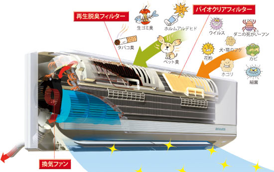

Има ли японски аналог на MHI ZIX-S/ZJX-S модела? Питам, защото днес правих профилактика на моя и се оказа, че вътре има пълна подготовка за аспирация. Няма само маркуч и турбина. Явно ако има японски той има аспирация, или готвят новия модел за Европа да има?

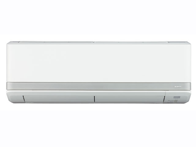

На външен вид моделът SRK25SL е същият,и е с аспирация,за изхвърляне на замърсеният въздух.
Прикачен файл 7267Прикачен файл 7268

... Точно там е, където е нарисувано. Няма я турбината и маркуча само.

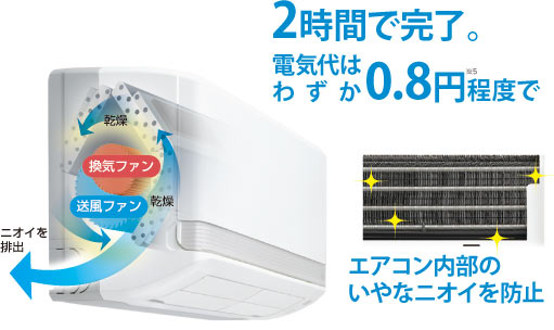

Нищо нещо ще каже някой,но и при подсушаването на вътрешния топлообменник при режим студено, върши много добра работа тази функция,и предотвратява развъждането на нежелани домашни любимци.
Прикачен файл 7269
