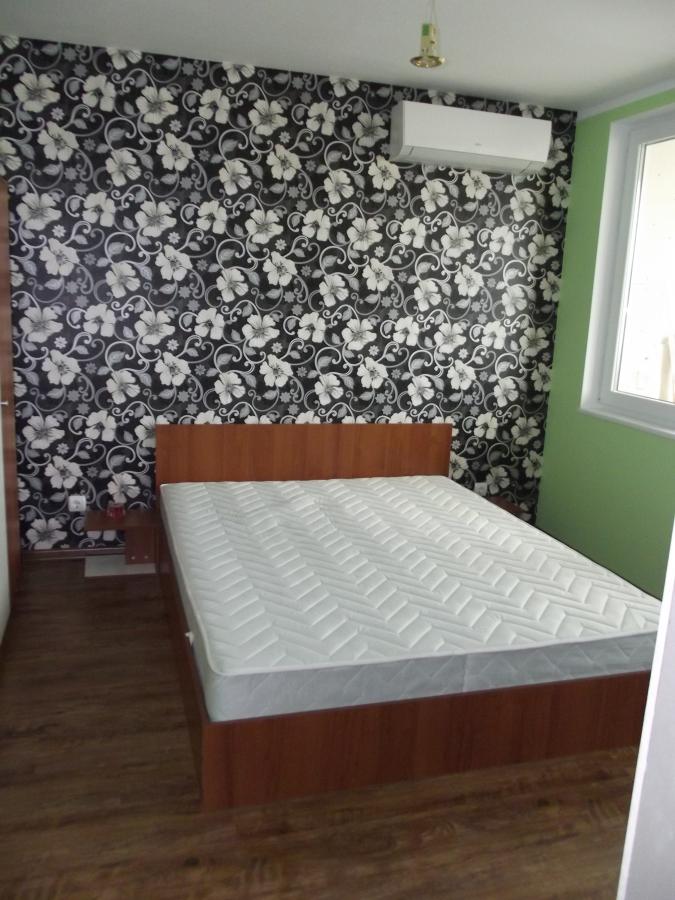

Ще слагам климатик Mitsubishi msz FH 25 VE
Налага се да бъде разположен точно срещу леглото в спалнята. Дали ще бъде дискомфортно с неприятно дихание при положение че модела разполага с различни сензори и ”око”.

Линчо според мен без да съм специалист, а проЗ потребител, ще кажа че е не е добър вариант.На охлаждане минимума му е 1.4kW и ще прави доста хладна струя.Въпреки че в режим охлаждане клапите се позиционират да духат нагоре, той студения въздух след като достигне стената, ще пада надолу точно към главите ви.Но да кажем, че лятото няма да спите на клим, а на отворен прозорец и няма да ви е проблем.На отопление обаче, клапите ще духат надолу, почти директно към вас и може да е некомфортно, въпреки тоя 1kW минимална мощност(сравнително топла струя).Остава единствено да може да насочвате хоризонталните клапи на ляво/дясно, за да пращате струята в двата ъгъла на стаята и да не духа директно във вас.
След като обаче казвате, че няма друго място за монтаж, едва ли има смисъл да искаме схема на стаята, за други предложения.Отделно зависи и колко квадрата е стаята, и какво е разстоянието до климатика.
Колега, в спалнята климатика ми е точно над главата и пак се усеща леко течение. Срещу спалнята е възможно най-неудачния вариант. Както и да насочваш клапите все ще ти е некомфортно. Мисли вариант евентуално да се премести спалнята, така че да е поне странично.
Mitsubishi Heavy SRK/SRC 20ZJX-S ME нямат 20-ки и обикновено за спални са преоразмерени- оттам идват несгодите
Климатиците са измислени точно за да "въртят" въздуха в помещението в което работят, за да постигнат определени зададени цели. Така или иначе, движението на въздуха, ще се усеща от присъстващите хора в помещението, в което работи климатик, както и където да го монтирате. Няма никакъв проблем да бъде монтиран срещу спалнята, все пак тези климатици си имат клапи за регулиране посоката на струята на въздуха.
Монтажът на тялото срещу леглото е възможно най-неподходящия, освен ако от края на леглото до стената, на която ще се монтира, има поме 3 метра отстояние. Най-подходящото място е над главите и в страни, ако има възможност. Ако не става, търси се подов вариянт.
Това е единственият вариант да не бъде разположен срещу спалнята, безспорно най-добрия като комфорт- странично и под зоната на леглото...но тялото е 93см и ще припокрива част от прозореца.
Дали да премина на този вариант в полза на комфорта вместо естетиката ?
На снимката: големия прозорец (вляво) е неотваряем и затова е възможно такова поставяне.
http://store.picbg.net/pubpic/EC/AD/...02f43fecad.jpg
Аз имам клима монтирана точно срещу леглото, но не ми създава дискомфорт. Помисли за модел с по-нисък минимум.
Аз също съветвам относно монтажа да не е срещу легла дивани обаче в петък монтирахме 9LMC точно срещу легло и дори собственика легна да види дали му духа. При този модел на Дженерал големите клапи и вътрешните които много са подобрени способстват за настройка на струята в доста по големи граници сравнение с други марки и модели.
При мен климата е монтирана над леглото, но хоризонталните клапи са настроени встрани към прозореца и не ми създава дискомфорт.

Климатика вече е монтиран, точно срещу спалнята е. Голем дзвер изглежда но мърка много тихо. Пробвах го легнал в леглото докато гонеше градуси, не мога да кажа че се усеща нещо. Като пренощувам с него ще споделя впечатления. Сложих още един климатик само че 35-ца от същия модел в хола :cool:
