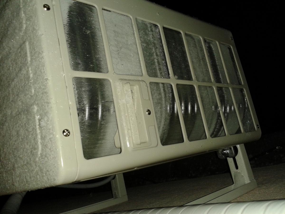

Искам да попитам някой знае ли каква е разликата м/у външно тяло src25zjp-s и src25zjp-s1. Моят е с второто външно а вътрешното си е srk25zjp-s. И нещо друго ми прави впечатление. Питата на външното се обледенява неравномерно на ивици. Така е от 2 дена от както заваля сняг. Днес не вали но пак е така на ивици в скреж. Иначе си топли, не се оплаквам. Работи он/оф. Минимума му обаче скочи от 300w при -1 -2гр. рязко на 400w от -2 надолу. Някой има ли обяснение за това? Имам чувството че се включва някаква мощност 100w от -2 надолу. Няма нагреватели на външното. Другия GE25 в момента работи на 260-280W навън е -10. И двата са настроени на 21гр.
Аз не съм забелязал да се обледенява на ивици.Прави ми впечатление че често го виждам да се размразява 4-5 пъти дневно при -2 гр.

В София, малко по високо в планината в момента е -10. GE работи в 40кубика и няма никакъв лед. MХИ е в 10кубика. Ето и снимка на странно обледененото МХИ от вчера докато валеше сняг.Прикачен файл 11806

Като гледам какво е написал по-горе за пуканията на външното, най-вероятно вече има два пръста лед в тавата.
