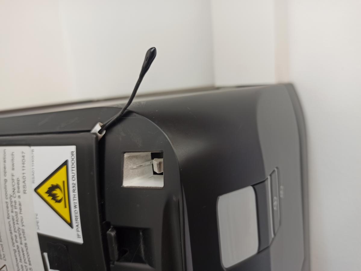

    Един въпрос от мен за 35zs-w . Датчика за околната температура,намиращо се във вътрешното тяло, мога ли да го сваля без да свалям пластмасите - виждам го къде е , както и жиците към него , просто не мога да разбера от вътре как е хванат? Датчика е този с двата тръбни датчика и въздушния и до тях датчика за влажност
    https://mega.nz/file/jJQUBa5Y#ph7E4I...A4y7hsKfqI9BA8
    И съответно и малко отзив за самия климатик - монтирах го пролетта - сам , поради несходство с характерите с майсторите - така да го наречем. И до момента си работи доста добре.
    На отопление му видях магариите с он/офф -а ,ама като прочетох темата ми стана ясно ,че май така ще е,теглих една майна на индийския програмист дето е писал алгоритъма и дочаках да дойде жегата.
    Като дойде жегата се втрещих и почнах да псувам на индиеца братовчед му дето е писал алгоритъма за охлаждане. 10на дена буквално се борих с климатика и бях пъдар на дистанционното - правеще някакви форсирания , пикове (на смарт контакта графиката като някаква кардиограма направо), вътре от студ космите на ръката почваха да ми настръхват , съответно противодействах с дистанционното , като вдигах оборотите на турбината да се продуха малко , както и температурата. И така на края на деня се стига до дистанционно 28гр , вътре 21гр и онова чудо както си работи на 600в , почва да офи,щото решава ,че вече няма нужда да охлажда - некъв ужасТ.

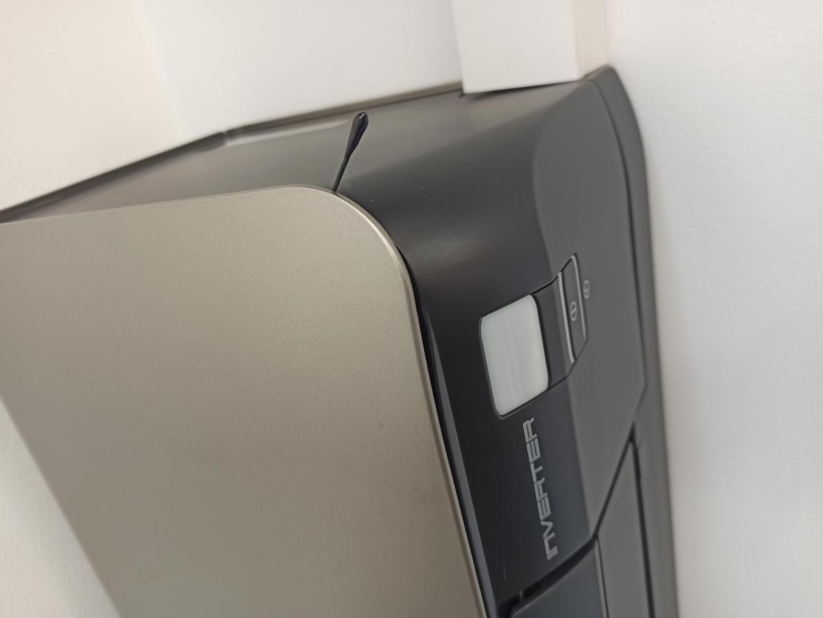

    Поразгледах темата , съответно видях писаниците за датчика и като го видях , къде е заврян ми стана ясно ,че всичко идва от него - няма как да измери реално температурата там. Съответно реших само да вдигна капака на климата (после го махнах де) , за да видя какво ще стане - общо взето така - https://mega.nz/file/yERjBRqB#OVNdIQ...eVOJagYldPv29A
    И чудо - климатика почна да работи като хората - графиката на смарт контакта вече е права , климатика държи цял ден 24гр ( при 26 зададени) , няма разлика между различните обороти на турбината , и реално на дистанционното вече имам само едно копче - това за включване и изключване. Ще видим есента на отопление как ще е , но си мисля ,че и там ще изчезне проблема - напразно си обвинявах толкова време индийските програмисти - не са виновни хората.
    Та за това и задавам въпроса за датчика - да го изнеса някъде на подходящо място , за да мога да си сложа капака обратно.

    Според мен, няма как. Датчика отива към платката на вътрешното тяло, която се намира под панела вдясно, ако гледаш срещу него. Не е сложно разглобяването на панела.
    П.п. По повод разглобяването на ZSX за почистване ще кача снимки с датчика. При ZS трябва да е нещо подобно.

    Росо, някои ще ти кажат, че за парите си ЗС-ите са прекрасни и надеждни машини и за охлаждане и за отопление. Ама като си сметнеш и надниците дето му чиракуваш........... май по-евтино щеше да ти излезе да си купиш Дайкин.
    На отопление и ваденето на датчика нема да ти помогне.
    Тези МХИ-та са проектирани да изнервят ползвателите.

    Няма нужда от буркан - единственото извеждането му от зоната , тъй като е заврян вътре , а там температурата няма как да е реалната - в жегата сложих сонда от мултицет и вътре беше 7гр отгоре спрямо стаята - това на 2ра степен на турбината , докато на 4та градусите бяха +1-2. При отворен капак почти няма разлика и при различните степени.
    Иначе и втори вариант бях замислил ,ама за момента се отказах - а именно връзването на резистор вместо датчик и да работи винаги на минимум(при нужда и повечко) - нещо като духалка
    Това малко подобрява нещата.
    Само малкото капаче сваляш дето се свързват жиците.
