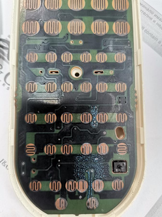

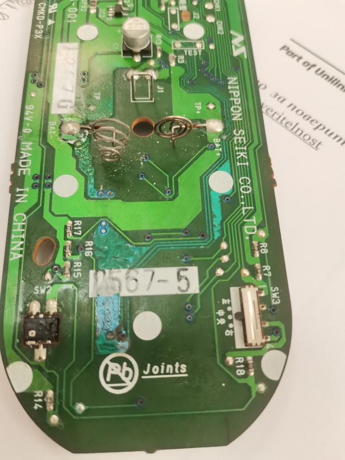

  Здравейте, малко след покупка на въпросния климатик дистанционното спря да работи. Оказсе ОКИСЛЕНО и за момента е поправено частично, не работят половината копчета(кой знае колко ще изкара) ... Всичките майстори на които го носих казват да търся ново, а друго намерих само 1 в японския амазон, но продавачът не изпраща до България. Моля за съдействие евентуално, с кое друго дистанционно мога да го заместя, моделът е PG075 със сериен номер m21y4k426.

  Какво значи окислено? Отвори го пак и  промий със спирт платката и бутоните отдолу, към платката.Не съм разглобявал на климатик, но предполагам,че принципа на контакт на бутоните е като на дистанционните на телевизор.
Вземи един молив и настържи малко графит много ситно и с нещо, един по един намажи бутоните отдолу, където контактуват с платката.Като ги погледнеш после трябва да имат отблясък.Изтръскай излишния графит,  колкото падне и сглабяй, трябва да стане.Няколко дистанционни на телевизор така ги реновирам и държат с години!

  Пробвай с алуминиево лепящо фолио, сложи по едно малко парче на местото на графита. Така направих с едно почти ново дистанционно на което не работеше бутона за вкл/изкл и в момента дистанционното работи нормално.

  Някои писти бяха прекъснати, запоиха тънки кжички направо...от страната на копчетата видимо също е окислена платка където са графитени  писти, мерил ги е къде имат контакт, но толкова...
А поначало дистанционното си свети, но ми направи въртел да не мога да пусна климатика, смених батериите и тръгна, така 2 или 3 пъти. Отворих го да го чистя както казваш със спирт и видях за какво става дума... От там тръгнах по разни Ел техници....

  Не ще да е проблема в отделните бутони. - в смисъл да са зацапани или изтрити от графит. "Малко след покупката".
Навява мисълта, че батериите са протекли, корозира и прекъсва писта към чипа. На нея са доста бутони, колко точно зависи от конкретното ДУ. Може би 2 писти максимум. Толкоз пък 2 жички да не може да пуснат тея специалисти ...
Не им се занимава ли, що ли?
Чак пък толкоз да е зле не ми се вярва.
Можеш ли го снима вътре как изглежда? Особено около батериите.

Дистанционното заработи от-до след една пропусната спойка....
Има ли вариант за копиране на сигнала му на всички копчета в случай, че не успея да намеря друго, защото окис има на бая места по платката и климатика няма да се сменя скоро със сигурност ако роботи....

  Едрите писти едва ли ще прекъснат.
Най-уязвими са тънките.
Които се виждат къде отиват не са проблем. Които се крият под надписи, боя и др.е хубаво да се прозвънят когато работи. И впоследствие да се възстановят. Една, две ще са тези, не повече. Дори и сега може да се дублират, докато работи.
