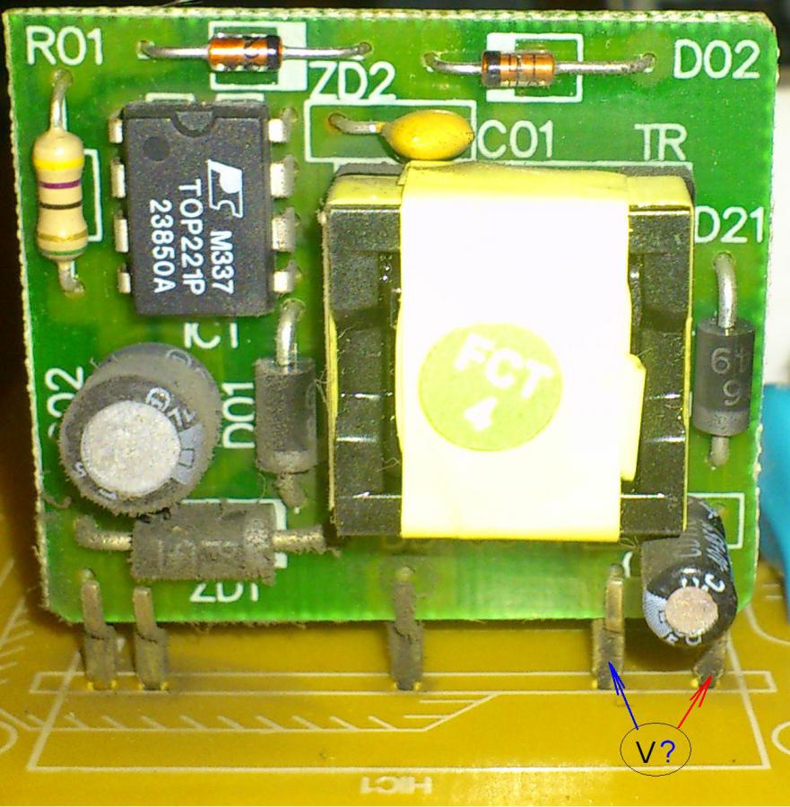

Почти без да се замислям бих сменил (добавил отзад) първо двата кондензатора от третата снимка. Имал съм проблеми със такава платчица заради тези кондензатори.
На втората снимка под R121 и R122 огледай за студени спойки, че са загрявали малко.

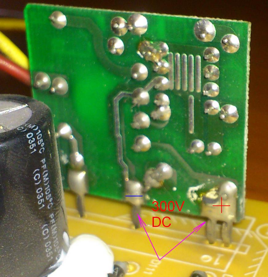

Постоянно (DC) трябва да мериш - затова ти дава такива стойности. Двата R-а сигурно са вързани паралелно затова ти излиза 32кОм.
Там съм ти показал около 300-320V DC влиза. Колко излиза на втората снимка - DC пак мериш, около 12V примерно (обикновено).

Това ме обнадеждава, че проблема може да е в С02, който смених преди малко.
Ще замеря довечера и ще споделя.
п.с. на изхода снощи като мерих на DC - 6.6в. даваше.
- - - Обновено - - -
Tочно така, там беше проблема - C02.
Климатика работи - благодаря за помощта.
