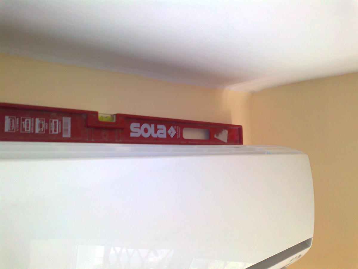

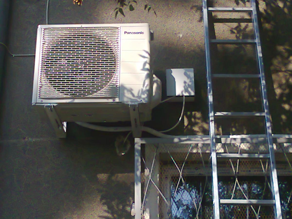

Дойдоха някакви смешници от Термо-клима, монтираха вътрешното тяло с 3мм денивелация от единия край, а външното, като го загледам сега има някакво огъване на ламарината отпред, сигурно е транспортен дефект. За гаранцията излъгаха преди да го поръчам, че не нужно да се прави профилактика, а после в гаранционната карта пише, че трябва да се прави през 12 месеца. Въобще не стават тия. Бягайте далече от тази фирма.

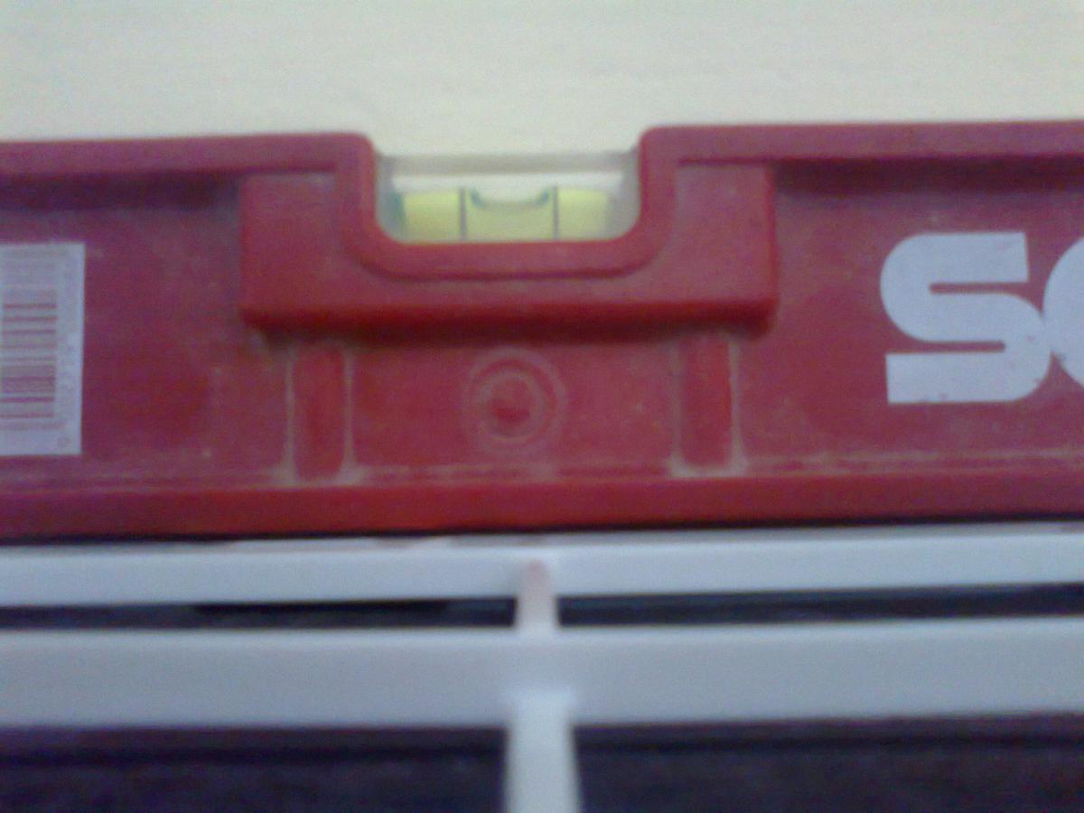

Пиша този пост с цел да опровергая думите Ви "смешници от Термо-клима" и това че сте "излъган" за гаранцията на климатика. Първо- Вие сте писал във форума, без да се обадите на фирмата, която Ви е монтирала климатика и да сигнализирате за каквито и да било проблеми. И второ- относно профилактиката- знаете че за повечето марки на българския пазар, заверката на гаранцията изисква задължителна годишна профилактика. Но при модел CS-220CFR, както и за климатизатори за японския пазар, гаранцията НЕ е обвързана със задължителна профилактика. След като наш клиент ни сигнализира за този пост веднага изпратихме екип да провери на място.
Оказа се че таванът, както често се среща в българското строителство е доста крив и създава илюзията за наклон вътрешното тяло. Замерихме параметрите на климатика и се оказа се, че са нормални. Тук прилагам и снимки на монтажа, тъй като това е добър форум и ние не сме съгласни да се опетнява по този начин името ни.Прикачен файл 6989Прикачен файл 6990Прикачен файл 6991Прикачен файл 6992Прикачен файл 6993
На последната снимка ясно се вижда колко е крив таванът и как създава илюзията за наклон. Съжаляваме за недоразумението и се надяваме на официално ИЗВИНЕНИЕ от Ваша страна тук в този добър форум. Поздрави!
Чак сега видях поста, в който ми се споменава името, което не беше необходимо. Все пак тук сме анонимни или поне повечето от нас. Наистина малко прекалих с изказванията за хората монтирали климатика, за което се извинявам, но ако беше извършен качествен монтаж, нямаше да има подобни мнения. Забравяте да споменете, че побутвахте и намествахте вътрешното тяло за да добие хоризонтален вид. Също ако бяха хванали конзолите на външното тяло с по два болта вместо с по-един щеше да е по-добре, като се има в предвид тухлената стена, нищо че е само 20 кг.
