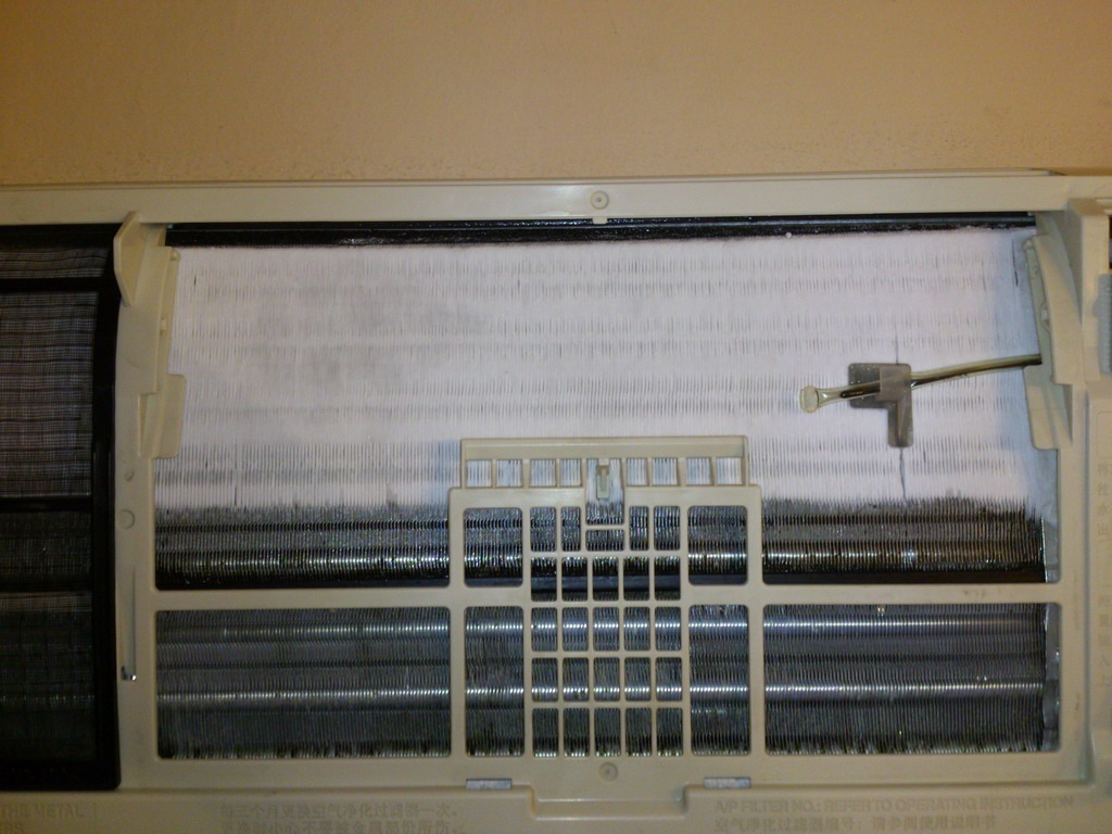

  Ако йонизаторът наистина е спрян, причините могат да бъдат 2:
1. прецакано управление, в смисъл много високи обороти на компресора и ниски обороти на турбината на вътрешното тяло.
2. запушена капилярка или липса на фреон, в следствие на което вътрешното тяло се заледява частично и протокът на въздух между ламелите се затормозява, подобно на снимката по-долу:
 Прикачен файл 10023
     Отговор: Странно шумене при охлаждане
  Отворих го след работа,не видях такова заледяване,но ще званя на сервиза,купих го от техномаркет.
  Светни с едно фенерче и виж да не е запушена 'питата" с мръсотия.
