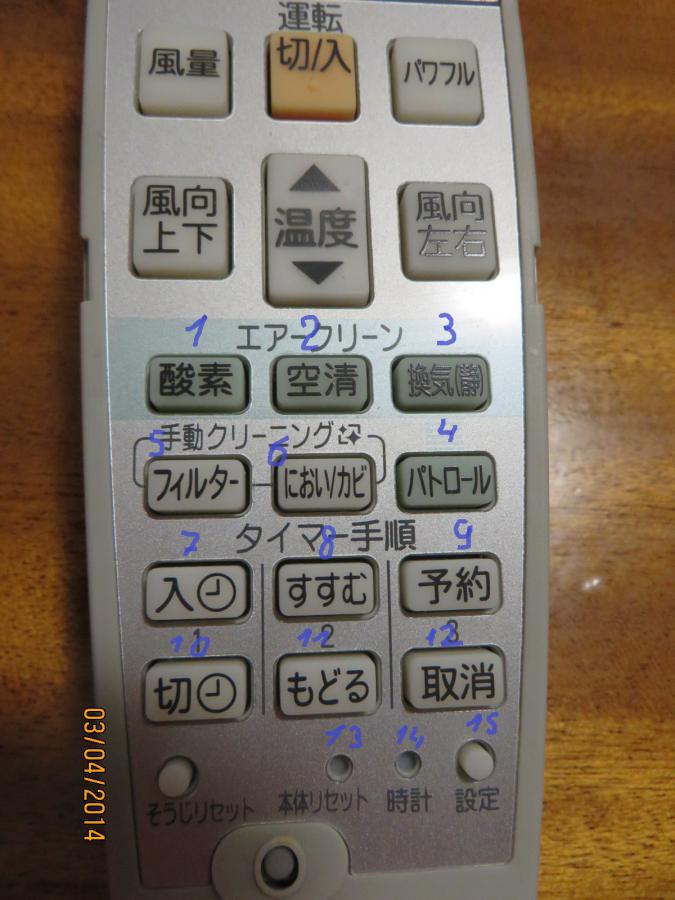

Едно въпросче за по напредналите в форума, какво означава мигащата зелена светлина на клматика , след изключване вертикалната клапа се затваря а предния панел който се отваря при включване не се затваря при спирането на климатика а въпросната зелена светлина мига.Също да поясня ,че вчера един камион се блъсна в захранващият стълб по пътя и прекъсна захранването може и да няма общо но след това го видях като възстановиха електрозахранването.Прикачен файл 13387

Символите от ляво на дясно:
Активиран кислороден генератор, активиран плазмен филтър, активиран аспирация.
Когато пак така направи, натисни отново стоп бутона и виж дали панела ще се затвори. Или тествай чрез дистанционното управление, дали ще установи грешка.

Сашо натиснах Прикачен файл 13388 копче 13 и климатика се рестартира след което всичко се оправи,а как се тества с дистанционното за грешка? И да маи имаше символ с единица отпред който след натикането на 13 ти бутон изчезна.
