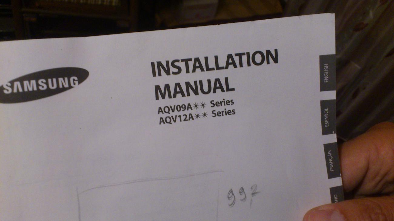

  Благодаря колега ! Изхождайки от книжката, която е дадена на собственика Прикачен файл 6853 би трябвало кода да е същия като на AQV12ABAN от страницата за кодировки, т.к. с точните букви го няма....
Ако греша, моля поправете ме! Благодаря :)
