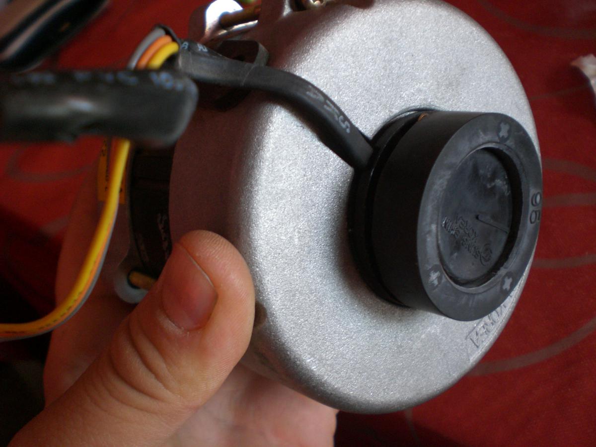

колеги някой може ли да даде идея какво да правя с мотора на вътрешното тяло,проблема е че му счупен магнита на тахото може ли да се намери такова тахо или трябва да сменя целия мотор.Ако някой има идея къде в пловдив да го намеря нека пише ще съм благодарен.

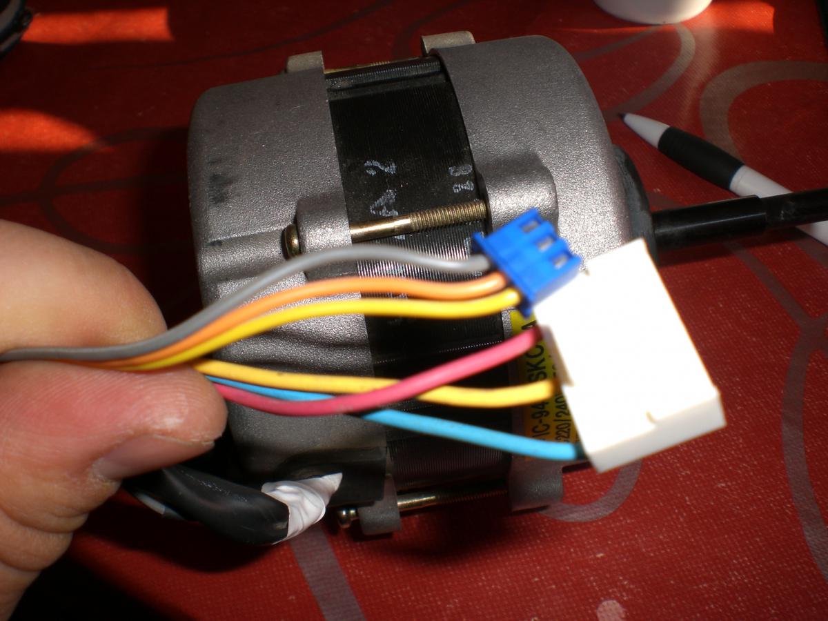

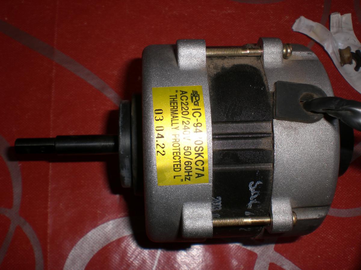

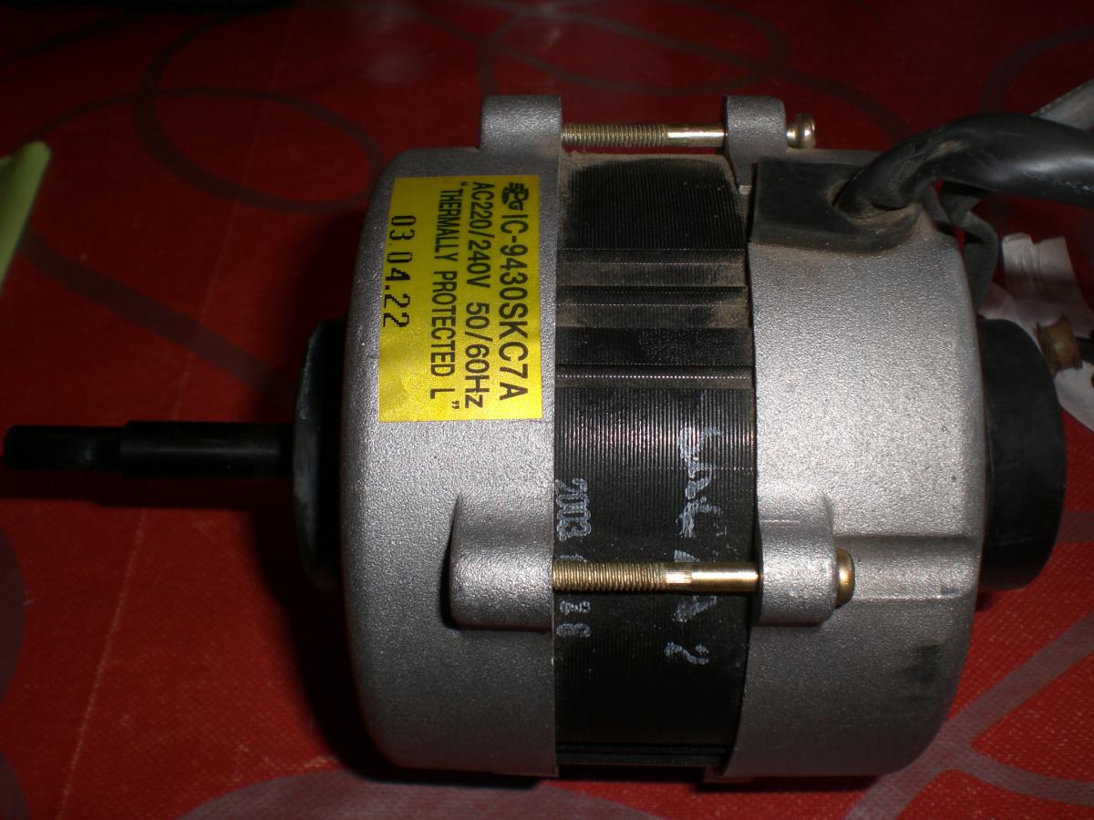

можеш ли да го снимаш?ако не е инверторен става и от друга машина само данните на мотора да съвпадат

ако може и кабелите

до колкото виждам мотора мисля ,че е същия като от LG на една от сериите потърси там
извинявай но къде по точно да го търся.
Отговор: климатик SAMSUNG CH24TC6X мотор вътршно тяло
за самсунг питаш Климамаркет
за ЛГ Магнум
