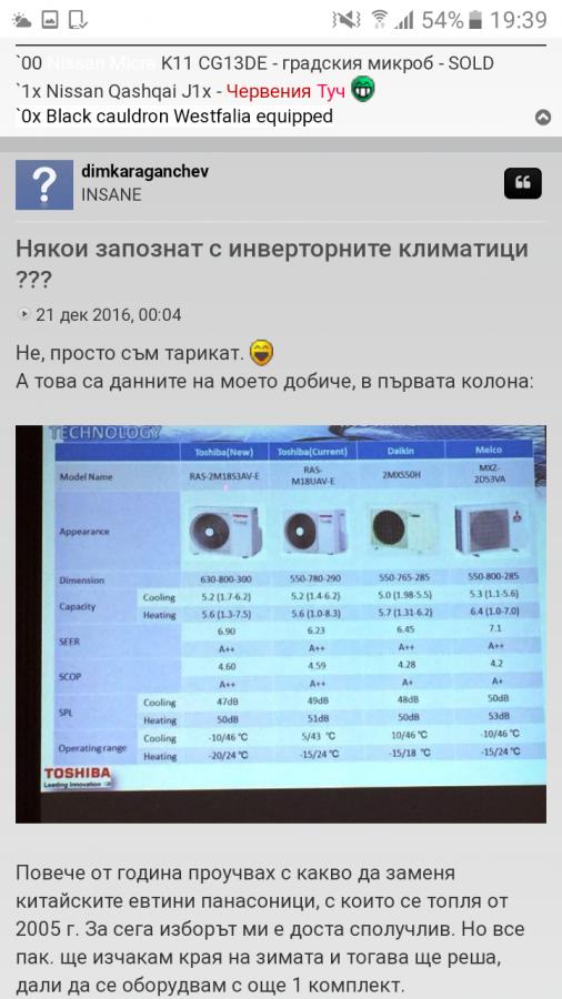

Имаше един човек, който беше много доволен от мулти на тошиба, даже второ мулти си взе. С вътрешни сузуми. Мога да потърся координати да го намериш в един друг форум, май на нисан.
Да го поразпиташ това онова.
Нямам си на идея как точно работят мултисплитовете, но за мене не е редно когато е изключено едното тяло да се загрява или охлажда паразитно.
Дали са ти монтирали вътрешни с "B" в името, те са за мулти.
Издири го там: цък
Прикачен файл 31258
