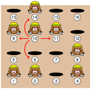

В градината си имате 16 дупки от къртици наредени в квадрат 4х4.
От някои се подават къртици, а от други - не.
Вашата задача е да прогоните всички къртици удряйки ги с тояга.
То лесно, ама като ударите една от тях и тя изчезне, в съседните пълни дупки също изчезват мискините, но в съседните празни дупки се появявят нови твари.
За съседни дупки се смятат тези отдолу, отгоре, отляво и отдясно. Но не и тези по диагонал.
Пример:
Началната ситуация е показана на картинката.
Праскаме по каската животината в дупка 10:

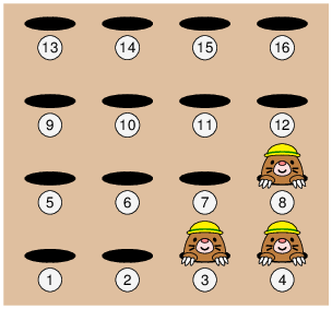

Получава се това. Опухваме симпатягата от дупка 2:

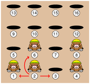

Става това:
Прикачен файл 11475
Ясно е сега, че праскайки 4-та дупка, ще изпълним задачата.
