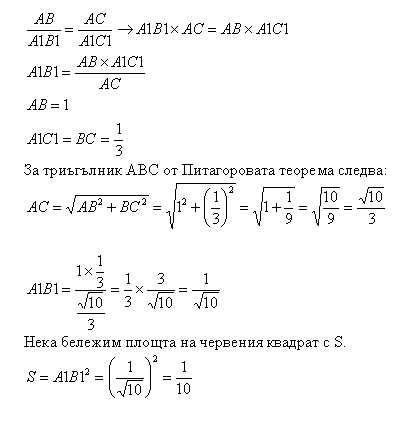

От това, че А1В1С1 и АВС са подобни следва, че страните им са пропорционални, т.е. АВ/А1В1 = АС/А1С1 = ВС/В1С1.
Прикачен файл 15016
Браво! Решението се приема.
