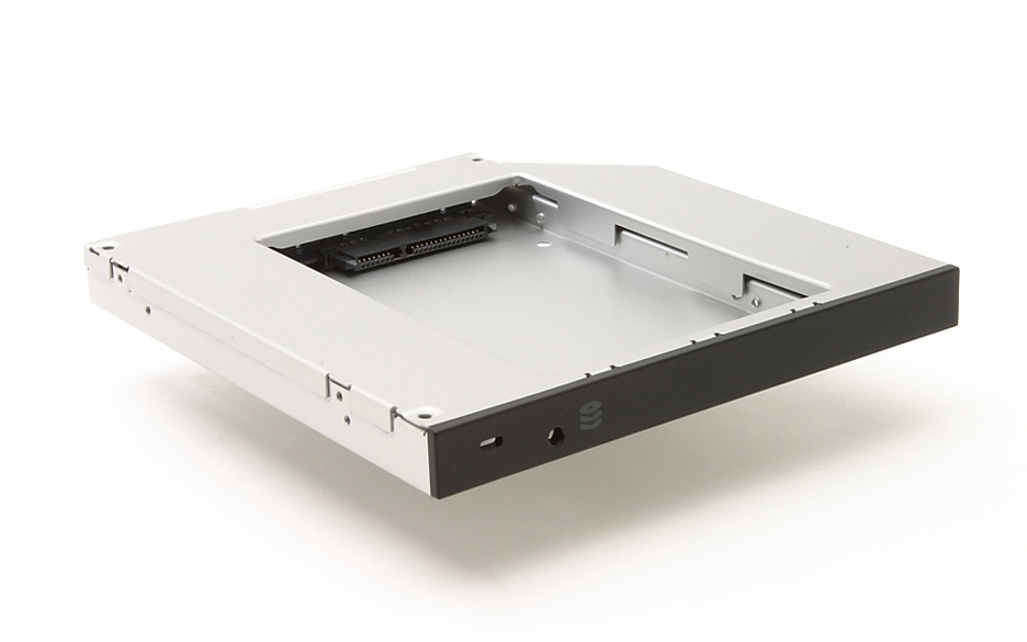

на мястото на оптиката може да сложиш SSD на SATA интерфейс, трябва да си вземеш това:
Прикачен файл 13987

Този вариант го знам и не ме устройва! Държа да си запазя ДВД-то.
Варианта е SSHD хибриден или, ако има място втори SSD на който да инсталирам системата и 1-2 виртуалки с по 20-30ГБ виртуален диск.

Щом оптиката ти е нужна освен хибриден диск , друго няма да можеш да му сложиш. Пък и с тоя двуядрен процесор (+2 хипертреда) дано виртуалките не искат много процесорен ресурс.
