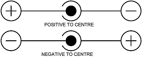

Така наречените "зарядни" са токоизправители. Правят тока от променлив в прав. Тоест има положителен и отрицателен полюс. Буксата която вкарваш в лаптопа може да е с плюс от вътре и минус отвън или обратното. Тези неща обикновено ги пише на самото "зарядно". Просто трябва да внимаваш оригиналното и заместителя да са с еднакви символи.
Прикачен файл 16669
Това са двата варианта.
