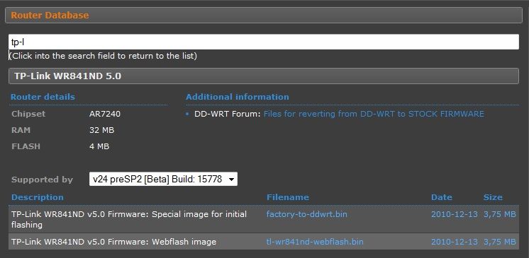

  Този DD-WRT: http://www.dd-wrt.com/site/support/router-database
На кой адрес отговаря?
 Прикачен файл 7912
Ясно е, че не е  http://192.168.1.1/
Въпроса е кой е?

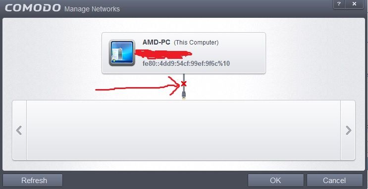

  Мод извинявай, ама IPconfig командата ме подведе за гейта...добре, че видях в защитната стена гейта, и като го заредих - стана. Сега обаче нямам рутер...всичко съм включил, както трябва...изключвам, ресетвам, ама рутерът го няма а лампичките си светят на предния панел.
Виж на снимката, как защитната стена не открива рутера:
 Прикачен файл 7913
