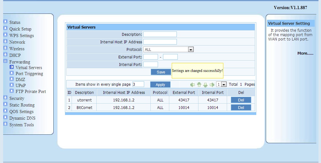

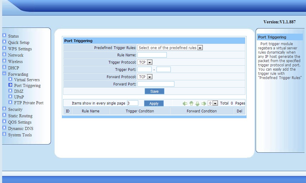

Здравейте,моля за малко помощ,опитвам се да отворя порт на рутера,и не ми се получава...Utorrent-a постоянно казва че порта не е отворен.Прикачен файл 12065 Прикачен файл 12066

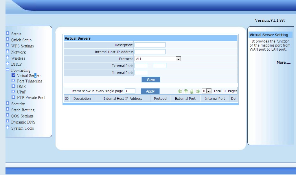

На виртуал сървър пишеш на "description" utorrent, после вътрешното IP
на External & Iternal Порт пишеш порта който му трябва на utorrent
принципно това не се пише , а май самия utorrent е скапан , или си вдигнал firewall -а си , и не си дал отметката на utorrent да се включи в изключенията му.

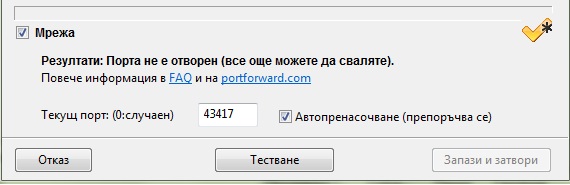

така го правя и аз,и от firewall-a е добавен като изключение,но като дам проверка от utorrent-a ми дава че порта не е отворен.Може би наистина самия utorrent е скапан.
Сложих и биткомет,резултатът е същият,портът е затворен Прикачен файл 12094,както и при uttorent-a Прикачен файл 12095.Това са настройките на рутера Прикачен файл 12096
Изключи временно firewall-a и виж дали още е блокиран. IP адреса ти 192.168.1.2 ли е? Статичен ли ти е адреса или динамичен?

спрях файъруола и се отвори порта на utorrenta,на bitcometa си остана затворен.След пускането на файъруола порта си остана отворен,уж.Благодаря!
