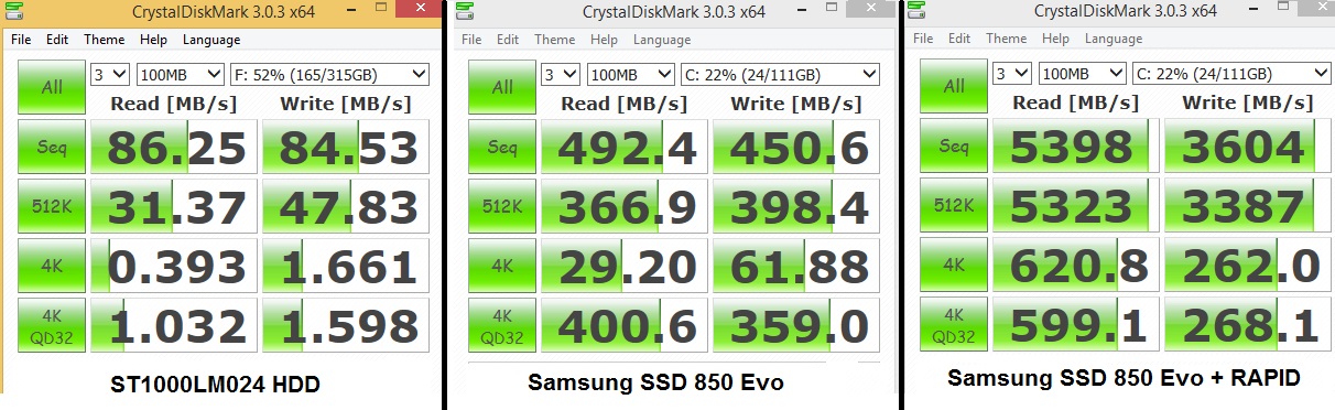

Здравейте, ето и резултатът от горепосочените промени по моята машина:
Прикачен файл 15746
