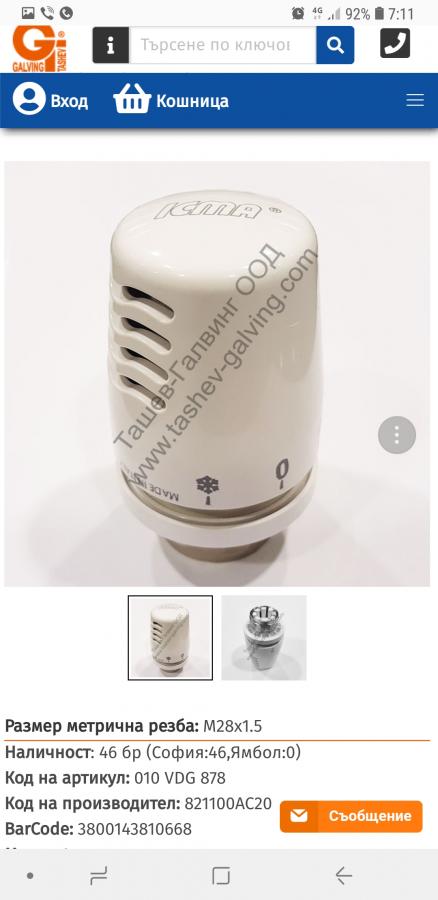

Моя близка в София има проблем с врътката на единствения кран на воден радиатор, централна топлфикация.
От фирмата за топлинно счетоводство са констатирали „нещо се било счупило във врътката и това не е термостатична глава”. Донесли глава Siemens някаква, която не станала на крана. Външният диаметър бил по-голям и нещо със самия монтаж към крана било проблемно. Предполагам, чe присъединяването към крана е М28х1.5, а на Siemems – M30x1.5.
Казали да си търси по магазините сама подходяща. Ама какво точно никой не знае.
Марката на крана и врътката е ICMA, моделите не са ясни. На новите глави на фирмата I.1100 https://www.icmaspa.it/catalogo-prodotti/a-valves-and-thermostatic-heads-for-radiators/art-985-988-copy/?lang=en външният диаметър на самата врътка e 48.5mm.
На почти всички други производители е 49-50мм и явно е нужна глава с по-малък диаметър от това

Отговор: Съвет за термостатни вентили
В ташев.
Прикачен файл 35386
И тук на същата фирма:
Прикачен файл 35387
Благодаря!
Аз също намерих тези, както и https://www.intermetal.bg/bg/about .
Сега остана и да паснат главите на вентила и всичко ще е ОК
