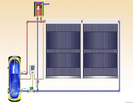

Тук не виждам системата за управление. Какво друго е нужно?
Прилагам снимка която намерих в нета. Актуална ли е за моя случай?

  До колкото ми обясниха бойлера е като този който ми препоръча но 160 литров. Аз обаче разсъждавам по следния начин. Ако нагревателя е по средата и загрява около себе си до 70*, над него ще е примерно 80* а отдолу 60*. Логично ако нагревателя е отдолу и го настроиш на до 60* над него нещата ще са аналогични. Респективно ако е отгоре и го настроиш да изключва на 80*  по средата ще е 70* а най долу 60*. Така мисля аз, как е на практика е друг въпрос.
Това от Т2 е на цена 2,80 лв. и едва ли е управлението. Какво мислиш за схемата, би ли била изпълнима по този начин и в моят случай?
     Отговор: Бойлер с две серпентини
  Доколкото мога да видя от тази малка снимка - това е отворена система и не е това твоята схема

  А как би трябвало да изпълня нещата аз за да е ефективна системата. Ако не Ви затруднявам разбира се.
  Няма голяма разлика, само дето разширителят е затворен
