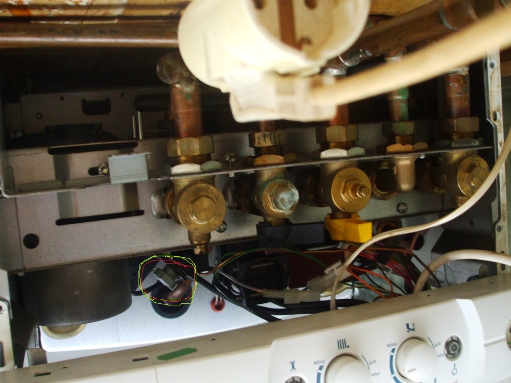

От къде се допълва вода в отоплителната инсталация с този котел защото налягането бавно спада.И ако може по какъв начин става самото допълване.Благодаря!

Благодаря не съм много добър с езиците.От всичките кранчета под кой номер се намира това което търся
Процедурата е описана на стр.12, фиг.12 - кранове №36 и №37.

Успех!
Благодаря на всички.Продължавам с търсенето и го открих дано помогна и на други да не се лутат като мене.Намира се на трипътника до датчика за налягането при мене е в сиф цвят.Маха се стопорния шплент и се върти обратно на часовниковата стрелка.На снимките оградено с червено.Прикачен файл 12162Прикачен файл 12163
