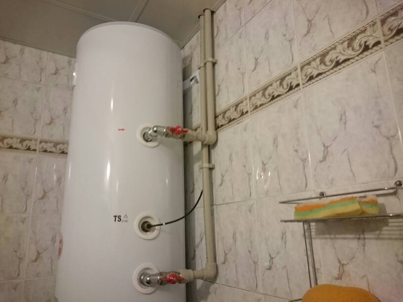

  pepitoff  , имаш ли идея с какво делта Т работиш в режим на БГВ? Кажи също колко метра са тръбите до бойлера има ли много колена и каква арматура. За мен тоя полипропилен ми малеe  честно казано (ако се бориш да подаеш 18kW на серпентината де). Филтъра провери ли го как е?
    Ето как са тръбите от бойлера до котела (на котела левите две теъби са за БГВ-то). Разстоянието е около 3.5 м в едната посока (вертикално са тръбите, защото котела е точно над бойлера, но на тавана над банята)
С какво делтаТ работи котела за БГВ нямам идея, но мисля че е минимално. Котела тръгва на макс при БГВ режим с темп. на водата 85*С. Малко преди достигане на зададената темп. на водата в бойлера намалява температурата прогресивно и след това прехвърля на ОИ.
Филтрите на котела ги отварях днес но нямаше някакви сериозни замърсявания. На филтъра за ОИ дори нищо нямаше...Прикачен файл 26629Прикачен файл 26630Прикачен файл 26631Прикачен файл 26632

  18kW ги гледах от мощността  на серпентината на бойлера при заложените условия на производителя 80/60. Осъзнавам и много добре, че разстоянието и местните съпротивления не може да са кой знае колко много така, че да обърнат каруцата. Казвам го чисто проектантски, че ако искам да прекарам тава мощност нямаше да заложа тръба с вътрешен диаметър Ф18 при която скоростта да ми е 0,85м/с и грубо почти 500Pa/m -линейни. Помпата ще ги покрие дори без да се правя точни изсиления, но просто не бих го правил на проект.

  Ами планувам тия тръби да ги сменя с ф22х1 медни с пресфитинги. Ама това след отоплителния сезон.
При сегашното положение от 30*С до 40*С на водата в бойлера котела успява да я загрее за 8 мин.

  А възможно ли е да имам въздушна възглавница в серпентината на бойлера и това да е причина за разликата в налягането при БГВ и отопление?!?!
     Отговор: нормално налягане на газова инсталация?
  А възможно ли е  по-високо от серпентината да имаш едно сферично кранче и над него автоматичен обезвъздушител?
Ако серпентините на Теси са като водните ризи на Прити-майко мила...
  Сега нямам обезвъздушител щото се направих на естет и щото мислех че като нямам дълъг хоризонтален участък мога да избегна грозния обезвъздушител. След отоплителния сезон ще сложа един на входа на серпетрината да видя к'во ще стане.
Какво имаш предвид с това ако серпентините са като водните ризи на Прити?!?!
