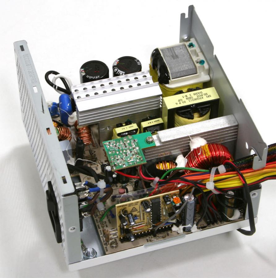

Снимките които бях обещал
Прикачен файл 14699
Прикачен файл 14700
А това е фортрон
Прикачен файл 14701
Разликата е очевидна...
