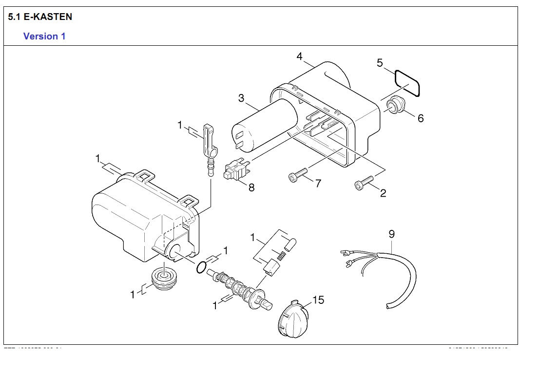

Ако е кондензатор мисля лесно ще се поправи. Те стандартни ли са или си има съответна стойност за конкретния мотор.
Двигателя не се завърта с помощ докато съм го включил или поне не съм пробвал, а с леко преместване положението на ротора спрямо това в което не тръгва при изключено положение. Или ако в някои момент не тръгне трябва преди да ги включа отново да мръдна ротора, просто да му сменя положението. Но защо завърта произволно в различни посоки, не трябва ли само в едната?
Отговор: Водоструйка KARCHER
Позиция 3 кондензатор 25mf:)
