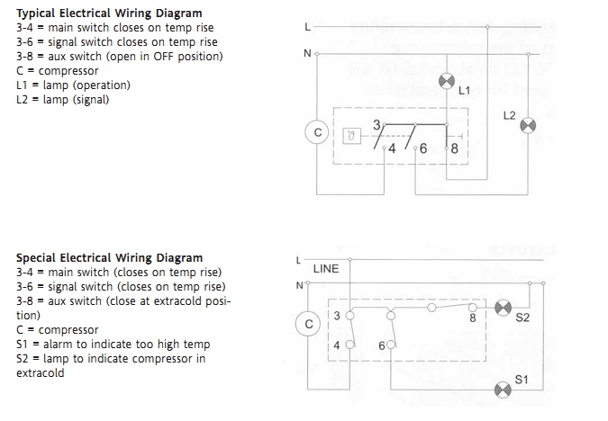

Имам фризер които не иска да изключва ,но замразява и според термометъра на самия фризер показва -25 градуса на 1 на термостатът. Предполагам че термостатът е заминал . Същият даже не може да се завърти повече от първа степен . Термост. е модел RANCO K56-H1020/001 има изводи-4-6-3-8 и маса ,може ли да замени с RANCO K54 H 1404/001 той има изводи само 4-6-3 и маса - без 8 ?

Краче 8 е за функция супер(бързо замразяване). Слагай K54 и кабела на краче 8 го изолирай.
Ами пробвах го, обаче не тръгна изобщо:(

Провери кой край ти идва от захранването и него сложи на краче 3. На краче 4 компресора и на краче 6 лампата за алармаПрикачен файл 9623
