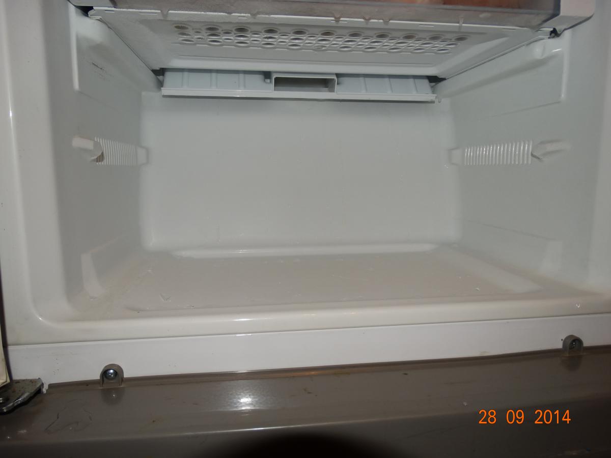

Запушено е отводняването. Махаш задния капак при компресора и в дясно между вентилатора и кондензатора(черната решетка) ще видиш бяла гофрирана тръба която се запушва. Ще трябва да я почистиш и след това да остане хладилника изключен поне 24 часа с отворена врата на фризера и изпразнен от продукти за да може да се размрази ваната под изпарителя.
Отговор: Проблем с LG GR-F449BTQA
Веднага започвам.Благодаря!
И не ползвай никакви твърди и особено остри предмети за чистене на леда!
Защото само ще се измориш, а хладилника ще е за боклука!
Абе пичове най-отдолу на тая тръба имаше 1 тапа-леко срязана и се образува като капаче.Всичката мръсотия се беше затлачила там.Аз я махнах ама не съм я изхвърлил,трябва ли да я сложа или не?
Ами върнах тапата на мястото и,сега ще знам че трябва от време на време да отварям там и го почиствам.
Благодаря на всички за помощта :)
