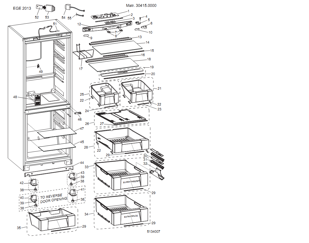

ще съм благодарен на колегите ако споделят как се обръщат вратите на хладилник Ariston ENBLH 19221 FW. На пръв поглед изглеждаше лесно но при опита ми да направя така, че вратата да се отваря на дясно се оказа невъзможно.

Долната панта е различна и ако нея пазиш няма как да се обърнат вратите.Прикачен файл 17243
