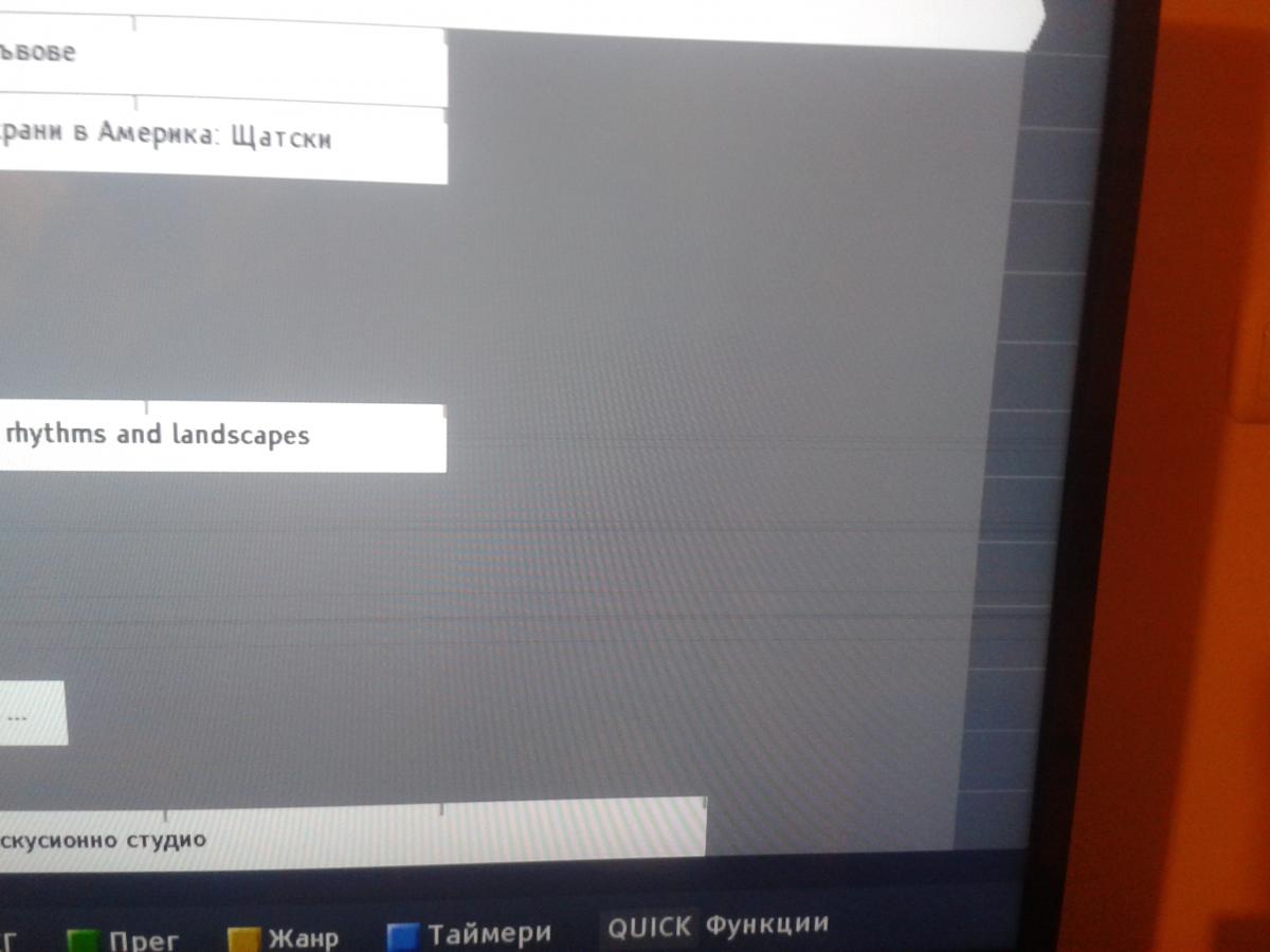

От 2 години и един месец съм собственик на телевизор Toshiba 40RL933G Led backlight, закупен от Техномаркет, от който бях много доволен. Преди няколко дни забелязах тези хоризонтални черти (около 10-тина), широки по няколко пиксела (2-3 пиксела), започващи от дясно на ляво. В дясно са най-забележими, а в ляво почти изчезват. Линиите показват правилните цветове, но в по-тъмно. Изключение са белия и червения цвят, където линиите почти изчезват, но на синьо и сиво се виждат отчетливо. Проблемът се проявява дори и в менюто и не е от източника на сигнала (телевизия, USB флашка и т.н.), както и не зависи от това дали телевизорът е работил повече време или е пуснат съвсем скоро. Лошото е, че това се случва месец след като гаранцията изтече :(. Тази вечер ще прикача и снимка на екрана.

Ето снимки на въпросните черти в дясната страна малко под средата на екрана. Винаги са там и не променят местоположението си. След малко тестове с различни цветове забелязах, че при ярките цветове, чертите почти изчезват, а при тъмните нюанси са доста видими.
За T-con платката четох, че се сменя, а под дешифратори да разбирам разлепен лентов кабел към матрицата ли?
