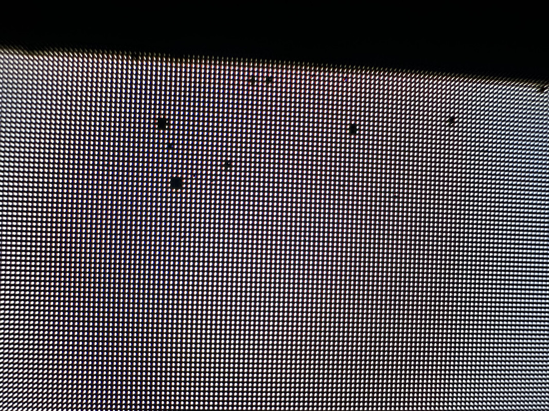

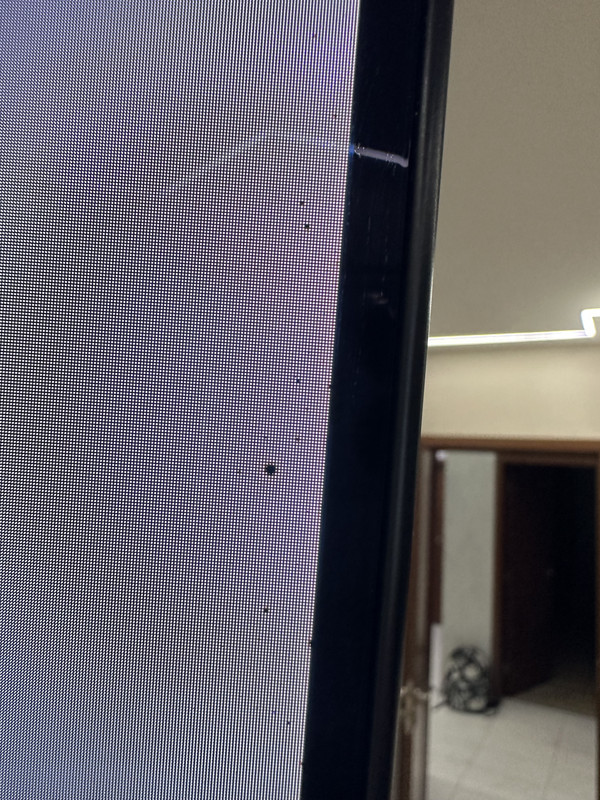

Телевизора е Lg Oled C9 55 инча. Случайно минавайки близко до него, ми направиха впечатления доста точици, основно по краищата близко до рамката. При нормално гледане, не правят никакво впечатление. Та, изгоряли ли са? Има ли оправия през менюто за рефреш на пикселите? Да правя ли въобще нещо?
https://i.postimg.cc/hvpwPhcp/IMG-4048.jpg/img/
https://i.postimg.cc/DZQHHBNY/IMG-4049.jpg[/url]
Отговор: Изгорели пиксели ли са това?
Да, среща се в почти всички продадени WOLED телевизори. Обикновено броят им нараства леко през първите две години и после спира да расте. Дефект, но няма да ти го признаят за такъв, освен ако не се намират в централната част на дисплея.
