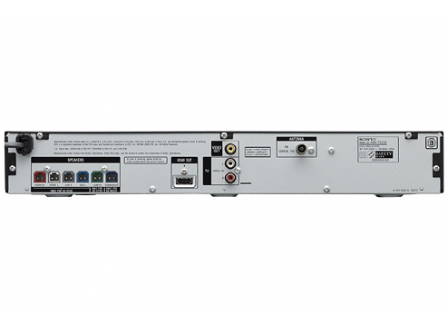

Ако това е Прикачен файл 20958 задния панел на киното, можеш да подадеш сигнал към двата чинча и той ще е стерео. От там, ако системата има някакви виртуални съраунди евентуално да го "разхвърля" по колоните.
Отговор: Моля за помощ за свързване на система с лаптоп с цел гледане на 3Д филми
Да същото е! Значи да взема звука от телевизора с чинчове и да пробвам.
Вариантите да подадеш 5.1/7.1 от лаптоп е само HDMI.
При компютър е малко по-лесно, защото имат многоканални карти а някои и оптични изходи...
В случая на това домашно кино няма как да му подадеш 5.1 звук освен от диск/флашка...
