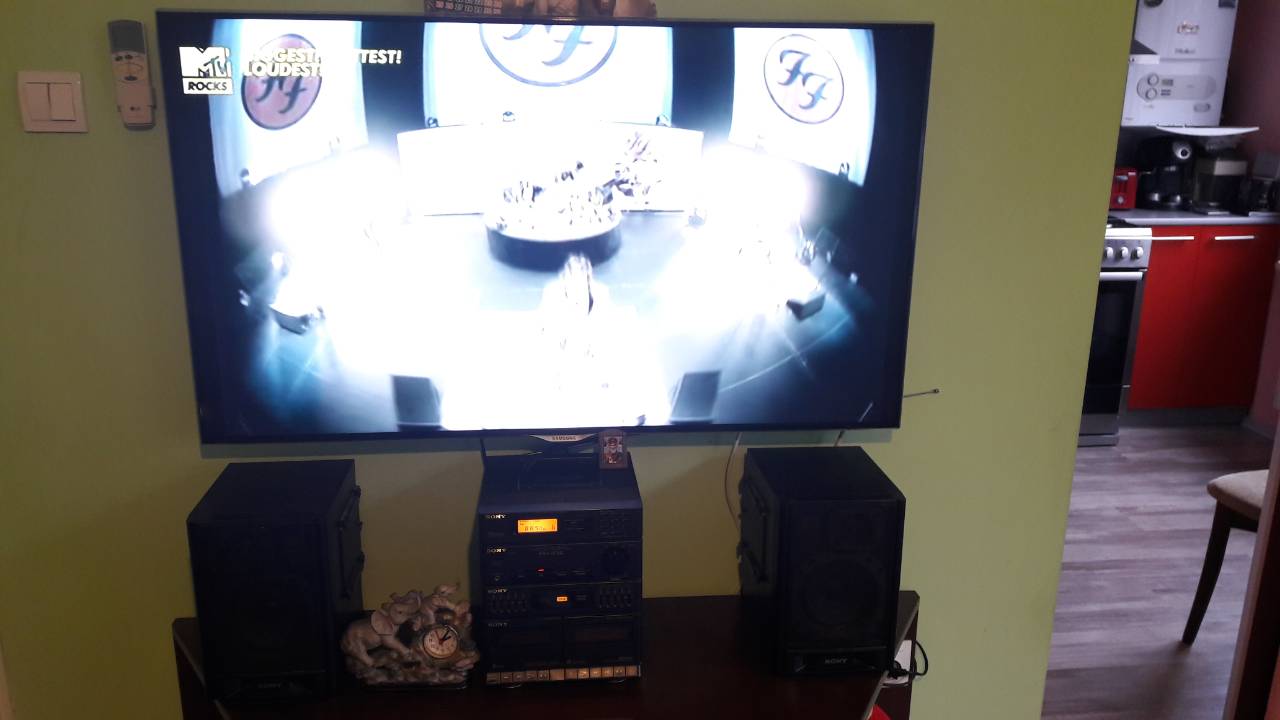

ПП. Имам такъв въпрос - притежавам от доста години един стар, но качествен касетофон Сони, който към момента е вързан към ТВ. Възможно ли е да бъдат ползвани неговите тонколони, който свирят прилично, но честно казано аз не знам какво да очаквам. Прикачам снимки.Прикачен файл 25429Прикачен файл 25430

  Здравей Жоре, колоните са 6 омови и можеш да ги използваш. Предполагам че ще ги използваш за фронтални и тук малкия проблем ще е избора на център който да се съчетае чисто хармонично със въпросните колони! Но, ако идеята ти е временно използване докато събереш парички за нещо по-хубава аз смятам че можеш да ги използваш :)

  Новината за колоните е повече от добра.
