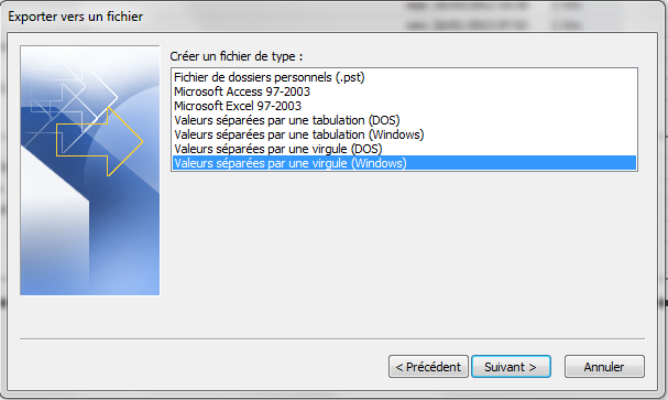

грешката ти мисля е при вторият прозорец, на който трябва да зададеш най долното нещо от сорта на - съдържание, разделено, от запетайка (windows). Няма как да ти го обясна, по добре, защото при мен е на френски. Ще ти пусна няколко шота, как аз съм си експортирал контактите, от айфона, към галаксито.
избирам си експортиране данни, към файл
Прикачен файл 11686
най долното. При мене преведено на бг - сумата разделена със запетайка (уиндоус). Това е много важно иначе файлът ти няма да работи

после само ти остава, да го въведеш в контактите на gmail, да си синхронизираш телефона с акаунта на гугъл, при акаунти, или при контакти. Мяташ отметка в телефона да се виждат контактите на акаунта и си готов.
и аз правя същото,явно не е там проблема.Вече предполагам какво може да е.Значи прави ми впечатление че контактите в папка "хора" на телефона са бъкани със запетаи,нули и кавички.Вероятно в този вид не може да ги прочете адресната книга за да ги извади.Тръгвам назад по редицата ..в гугъл акаунта пак са така,още назад-в csv файла на компютъра също са така/като го отворя с ms exel /и най-назад ms office outlook-контакти-там са наред.При горе описания начин за експортване обаче получения файл е както казах наблъскан в редовете на всеки контакт с купища запетаи и кавички като за увеличаване на разтоянията...не знам.При вас като отворите експортнатия файл csv как изглеждат вътре нещата?
