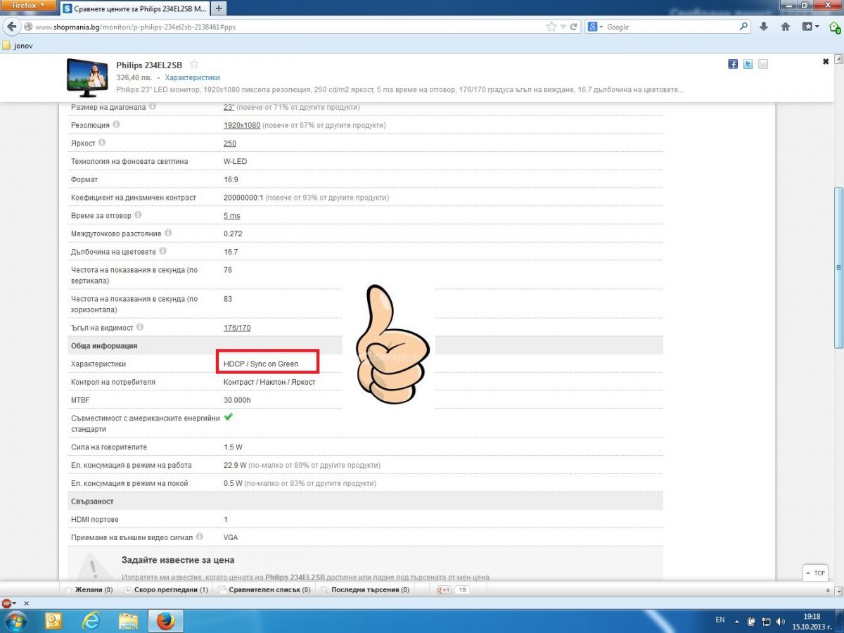

Нито един кабел няма да ти свърши работа. Трябва ти монитор, който поддържа HDCP (High-bandwidth Digital Content Protection).

:035: Бреййй.... днес реших да пробвам - монитор PHILIPS 234EL + HD MPEG 4 декодер Nippon STB-1310 свързани с HDMI кабел - има си и картина и звук даже.... :) (монитора има говорители).

Прикачен файл 11242
Автора не казва какъв е монитора , дали поддържа HDCP :)

Чудесен жокер - HDCP. Мониторите с които тествах нямат. Сега намирам най-близкия монитор с тази екстра, тествам и пиша :)
@ jonov
Прав си :) , нямах представа че монитора има такава екстра...:oops:
