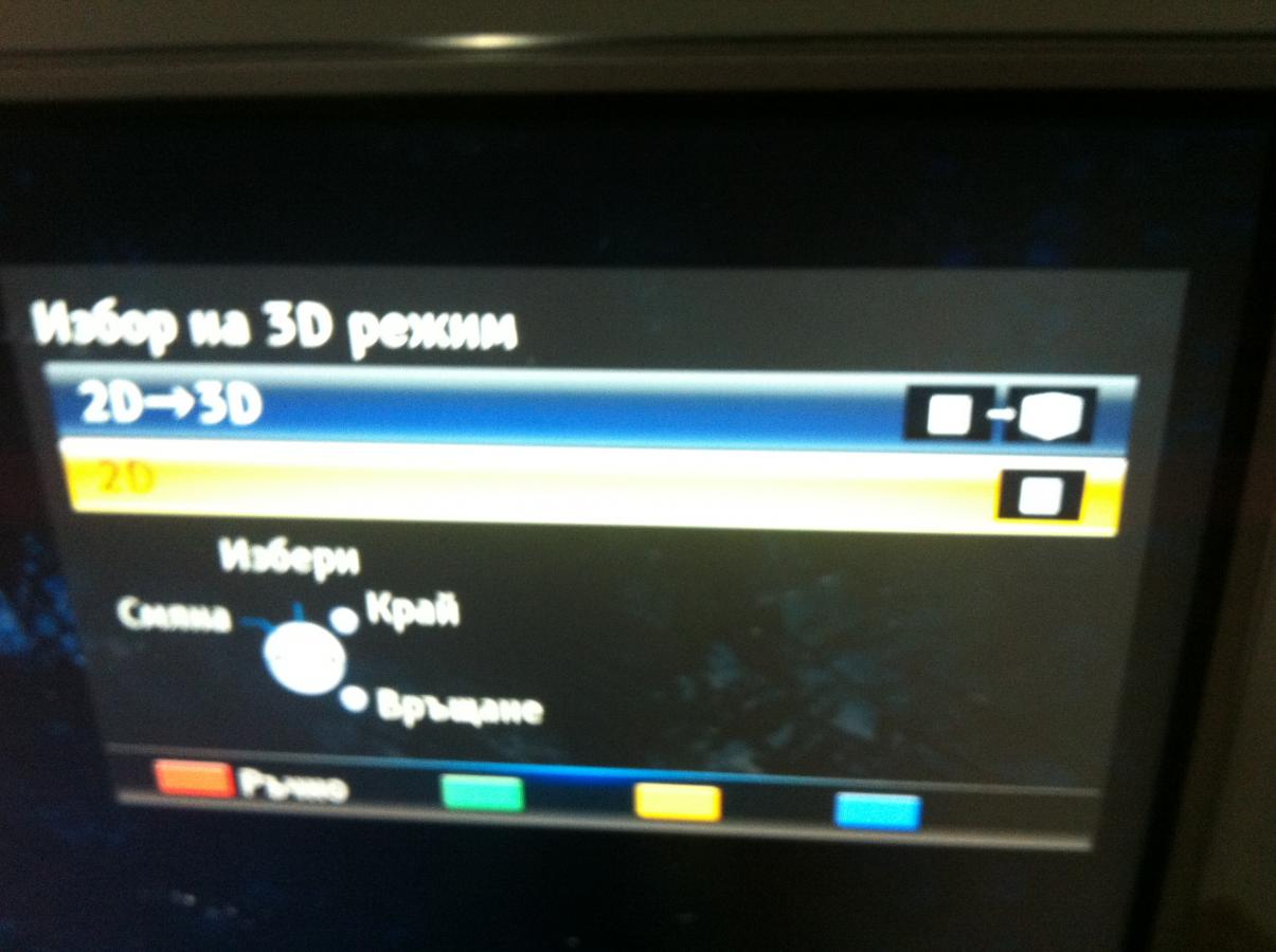

  Пробвах тв-то да е праймъри,пробвах и на фулскриийн,но пак не се получава.
Това ми показва,когато пусна филм от флашка:
 Прикачен файл 11667
и това,когато пускам филма от pc-тоПрикачен файл 11668

  1. може да влезеш в ръчни настройки за избор на 3Д - натискаш червеното копче (за телетекст) - гледай какво пише на екрана!

  Със CyberLink PowerDVD Ultra 13 нещата станаха.Само,че режима за 3d трябва да се изберe ръчно от червеното копче за телетекста и да се настрои в зависимост от картината дали е една до друга или една под друга.Само не мога да разбера,защо след определено време 3d режима се изключва и картината отново става двойна и трябва отново да избера режима за 3d ръчно.Но ще пробвам с други плеари и ще му намеря цаката.Важното е в случая,че успях да подкарам 3d-то.

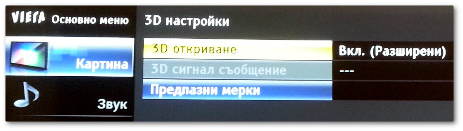

  Опитай да включиш 3д откриването на включено (разширени)
 Прикачен файл 11682
     Отговор: Не мога да пусна 3d от pc към tv
  Включих го на разширени,ще пробвам как е и ще коментирам.Благодаря за съвета!
