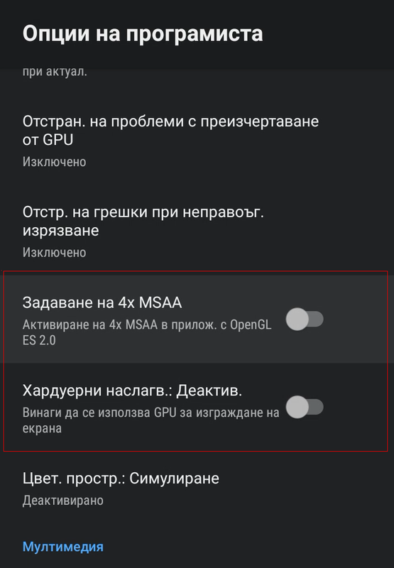

    Аз бих пробвал и с включени/изключени в комбинации тези 2 опции:
    При Орео (дроид 8.0), например, включването на втората помага(ше) за разпъване на картината на цял екран, без черни ленти.
