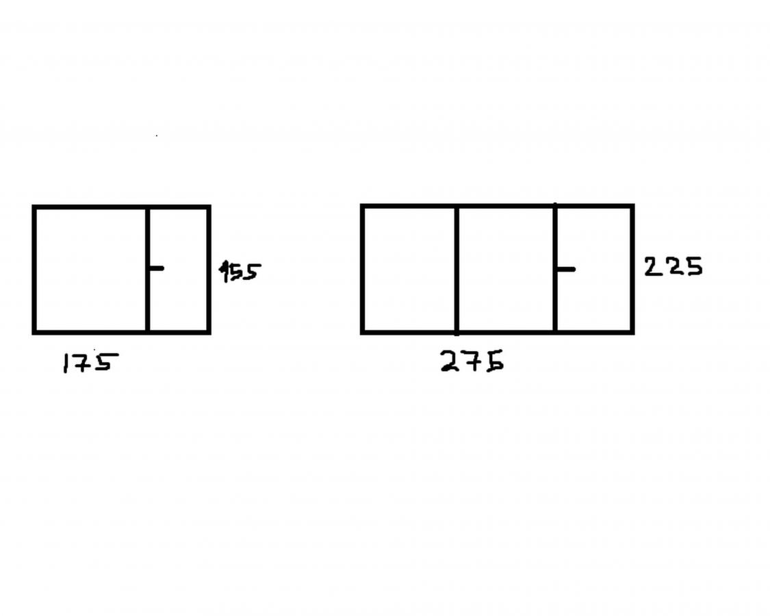

Здравейте.Благоевград,хол+трапезария 50кв/м, западно изложение с неостъклена тераса по цялата дължина.Кооперация строена 1988 без изолация.Слънцегреене от 15.00 до залез-температура в помещението 31 градуса :(. От Ролпласт офертата е Трокал гриинлайн 70+,24мм 5 камерна, стъкло 4 сезона=1070лв.Дали пвц-то ще издържи на тоя ужасен пригор? Досега съм с алуминий ,като витрината е с 1-ен стълкопакет-зимата отвътре лед.Но старшията не дава да се барне,че с какви връзки я е взимал TEST.
Привет!
Ще сменявам холна дограма, състояща се от врата, голям и малък прозорец. Изложението е югоизток, неостъклена тераса, София.
Спрял съм се на Века 5 камерна, но не мога да реша, какъв да е стъклопакета.
Моля за съвет!
32мм стъклопакет-четири сезона 4мм,бяло 6мм,по принцип носи и на троен стъклопакет 4/4/6
ако имаш възможност си сложи SOFTLINE 82 M с троен стъклопакет,разликата е осезаема
