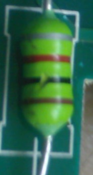

Нямаше никъква индикация за живот в него.Оказа се,че са прекъснали два резистора на входа на захранването на платката.Смених ги и като подам захранване дава на късо и изключва предпазител(в таблото разбира се).Резисторите отново прекъснали!Изключих всичко от платката и оставих само захранването към нея.Пак същото.Има варистор на входа на захранването на платката и въпреки,че не е окъсил го махнах и пуснах наново.Спря да гърми :).Проблемът ми е,че нямам вече такива резистори да сменям и го пробвах с предпазителче от 3А на мястото на резисторите.Те са два последователно.Единият е 13 ома,а другият не помня колко точно беше..не го намирам сега.Може ли да рискувам да го пусна да работи така с предпазителче вместо двата резистора.Не разбирам от платки и от електроника и съм с много бегли познания.Нз точно каква е ролята им последователно на входа на захранването на платката.Благодаря предварително.

А на цвят резисторите сини ли бяха.

Ако варистора е бил вързан след тях се ползват като бушони. Явно е имало пренапрежение за да пробие варистора.

Точно след втория беше.Значи може да си оставя с бушонче!?

Да ама сложи и нов варистор.

Багодаря и ще го направя.
