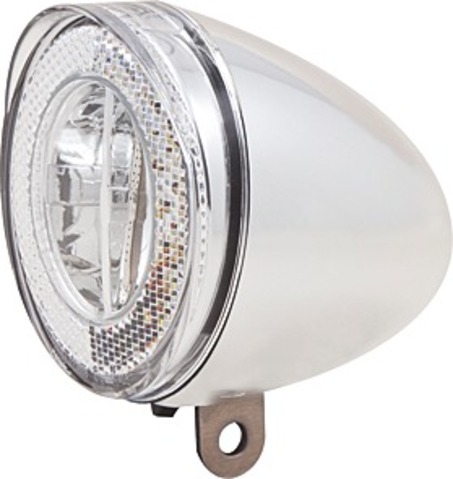

Смених колелото и се оказа че вече нямам динамо главина:thumbdn:.
Сега трябва да подкарам фара 6 - 42V, 2,3W на батирии:confused:
Прикачен файл 17561

Здравей, първо устройва ли те точно това фарче със своята осветителна мощност, защото не е от мощните и няма как да бъде, щом е било планирано да се захранва от динамо. Ако ти е достатъчно, ето отговорите на твоите въпроси.
1. По първи вариант - фарчето е с мощност P = 2.4 W и трябват поне 6 V като всяко друго захранвано oт динамо. При напрежение на батерията U = 8.4 V, имаш консумиран ток I = P/U, или 2.4/8.4 = 0.285 А. Капацитета на батерията е само 0.25 Ah, т. е. на теория фарчето ще свети 0.25/0.285 = 0.877h (часа) или около 52.6 минути, на практика по-малко заради това, че при този товар реалния капацитет на батерията ще е по-малък.
2. Вариант 2 - тези китайски боклуци Ultrafire и подобните им не си ги купувай. Реалният им капацитет не е повече от 500 mAh, а са и опасни. Клетките на Самсунг, модел ICR 18650-26F са много по-добър избор, въпреки двойната си цена, а и капацитетът им от 2600 mAh е реален. Трябва ти още и държач за батериите - кутийка, в която да са свързани последователно 2 броя поне, както и зарядно, специално за тях - Nitecore I2 или I4 е добър избор. В този вариант фарчето трябва да свети поне 5 часа на практика, докато батериите паднат до 3 V всяка.
