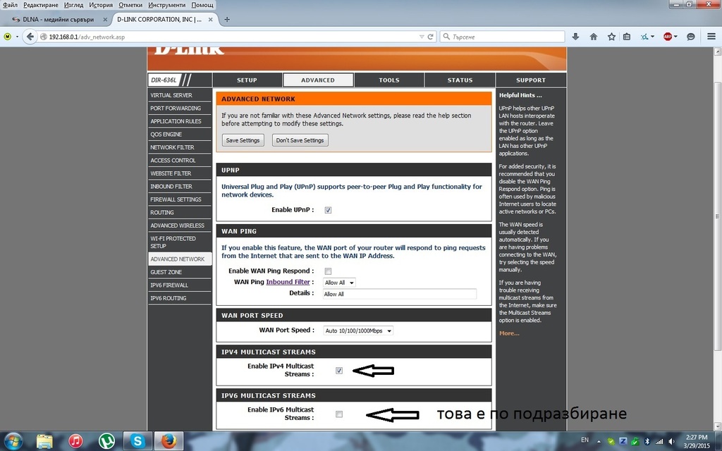

установи, че при пускане на филм след 25 минути връзката прекъсва и с 2-та НАС-а и за да пусна отново филма трябва да рестартирам телевизора, който да "намери" устройствата.
отначало се ядосах за хвърлените 125 лв на вятъра /zyxel nsa310s, lacie ми е от едно време/ и направих десетки опити за оправянето им.
Да ама НЕ!
след яко четене се установи, че проблема е в рутера  D-Link DIR 636L.
на снимката прилагам как съм променил настройките и сега се радвам на безпроблемен стрийм на филми през локалната мрежа.
 Прикачен файл 16626
надявам се да помогна на някой с подобни проблеми.
