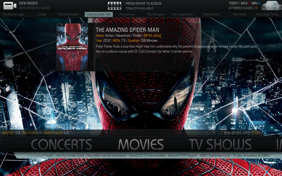

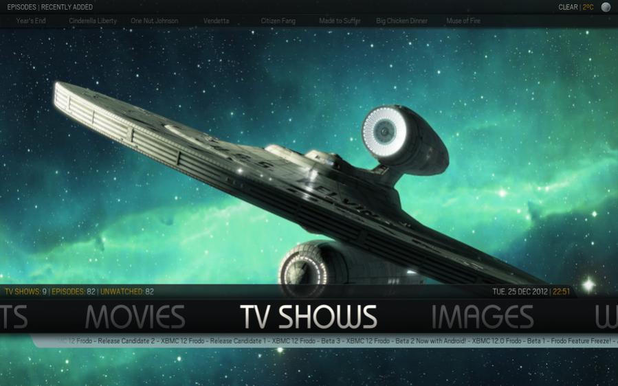

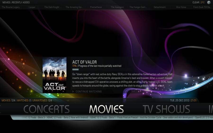

- Над 25 красиви теми, включително Aeon MQ3 (на снимката отдолу), Xperience1080p и много други.

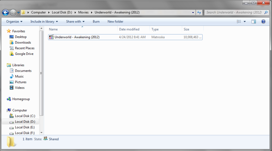

Филми
Ето нагледен пример, как трябва да изглежда:
D:/Movies/The Dark Knight Rises (2012)/ The Dark Knight Rises (2012).mkv.
D:/Movies/The Avengers (2012) / The Avengers (2012).mkv
Прикачен файл 10508 Прикачен файл 10509

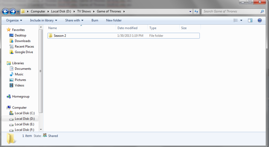

TV Shows/Сериали
За сериалите, трябва да имате следната структура на файловете:
D:/TV Shows/Game of Thrones/Season 1/Game of Thrones S01E01.mkv, Game of Thrones S01E02.mkv.
D:/TV Shows/Game of Thrones/Season 2/Game of Thrones S02E01.mkv, Game of Thrones S02E02.mkv.
Прикачен файл 10510 Прикачен файл 10511 Прикачен файл 10512

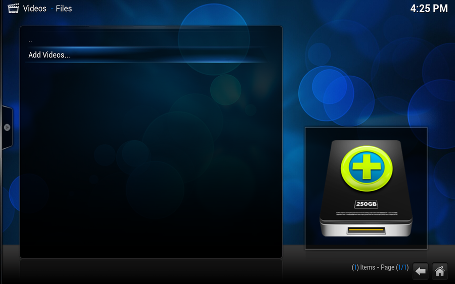

Добавяне на Филми и Сериали в XBMC

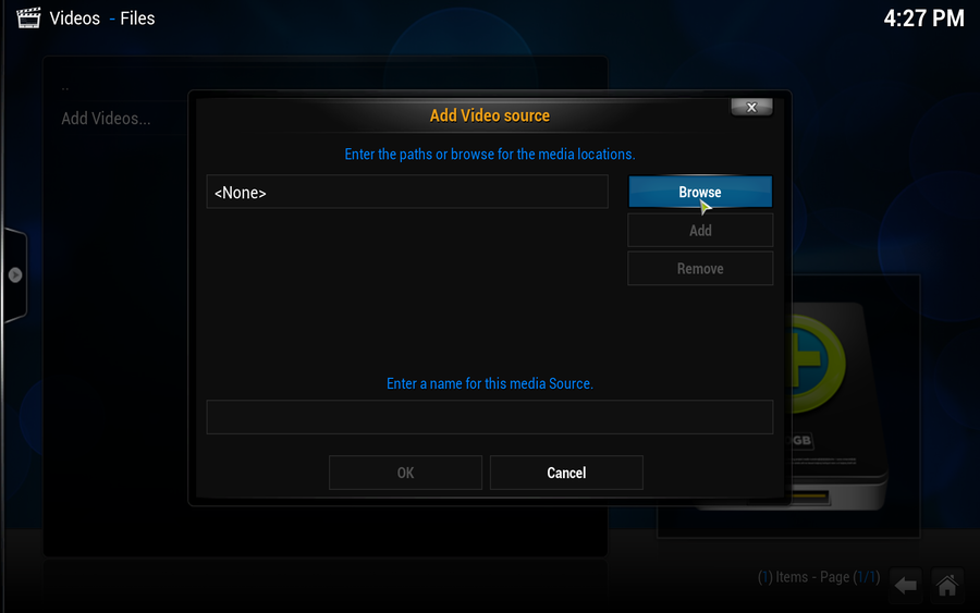

- Отивате на Videos->Files. Ще видите бутон Add Videos, както е показано на снимката:
Прикачен файл 10513

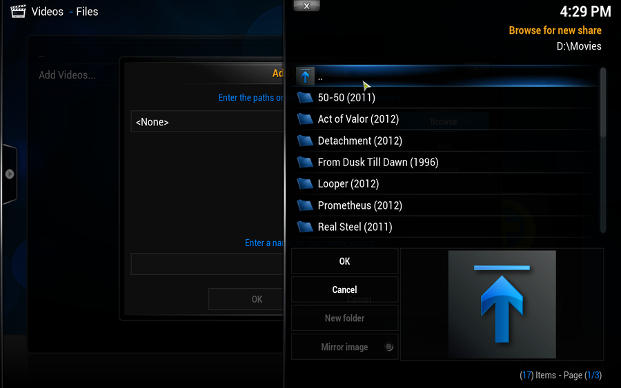

- След това отивате на "Browse" и избирате папката, която желаете:
Прикачен файл 10514 Прикачен файл 10515

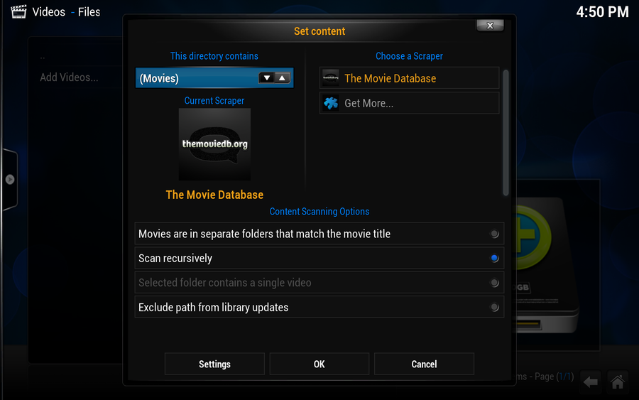

- Натискате "ОК". XBMC си дърпа инфото от TheMovieDB.org. За да го промените, да е от IMDB, правите следното:
Прикачен файл 10517
- Давате "ОК" и ще ви пита дали да, презареди информацията и му давате "YES".

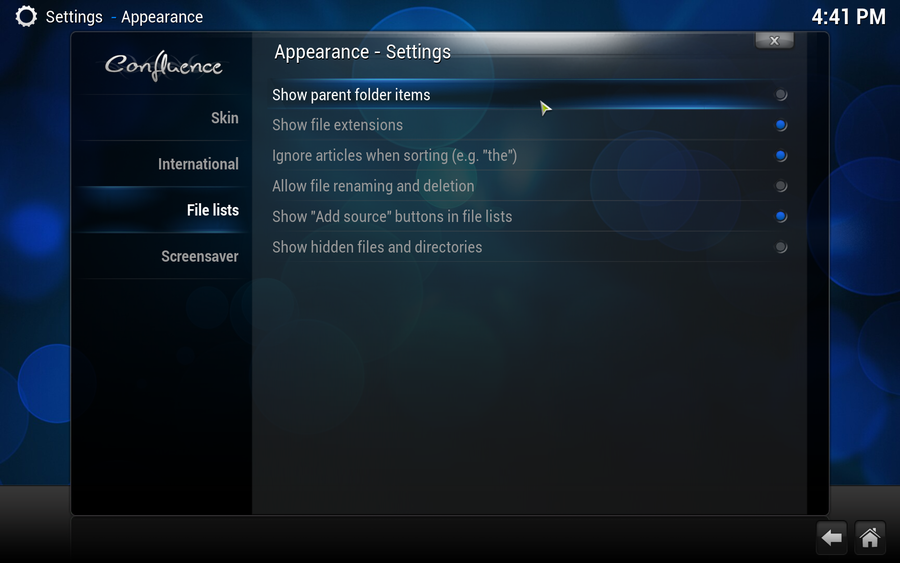

Appearance
- От таб International, може да си променяте субтитрите, региона и езика.
- От таб File lists, отмаркирате "Show parent folder items".
Прикачен файл 10518
