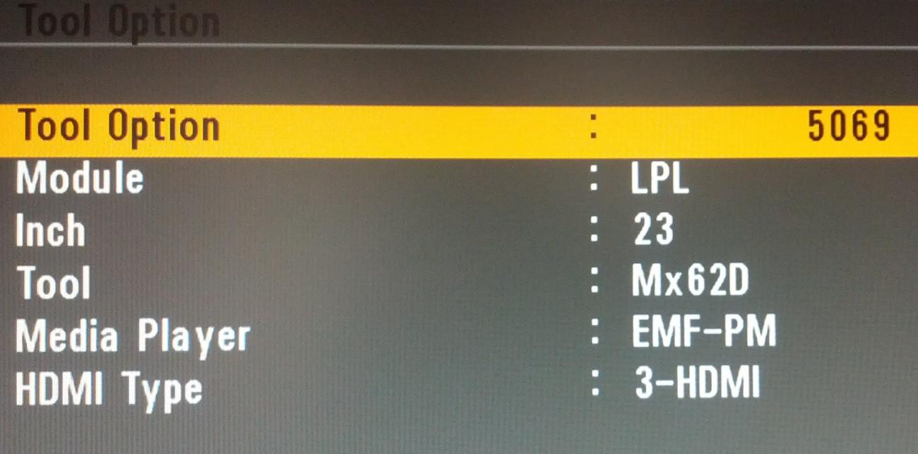

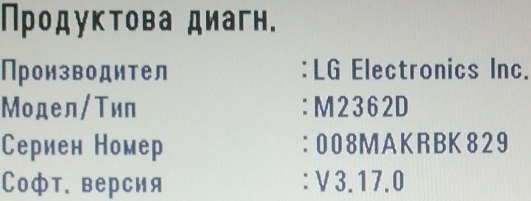

С други думи казано използвам по-горе посочения модел телевизор, на който се опитвам да подкарам Media Player-a (в момента мога да гледам само снимки и да пускам mp3).
Успявам да вляза в сервизното му меню, но не успявам да сменя EMF-PM to EMF-PMM за да подкарам Media Player-а (може би защото съм със по-нова firmware версия). Тук идва и вторичния проблем. Не мога да направя Downgrade на firmware версията.
Пробвам с USB във формат FAT32 като на USB-то качвам папка LG_TV с файла за firmware версията, след което следвам процедурата по downgrade/update -> MENU -> маркирам OPTIONS -> 7 пъти бутона "FAV" или 7 пъти бутона "9", но без резултат.
Прилагам screenshot с инфо. за TV-то. Възможно ли е да подкарам Media Player. Благодаря предварително.
