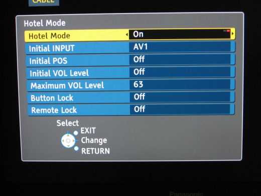

Трява да влезеш в Hotel Mode и от там можеш да зададеш на кой източник да се включва телевизора...
Влиза се като се задържи -/V бутона на самия телевизор и в същото време три пъти се натисне AV бутона на дистанционното.
Прикачен файл 16211
