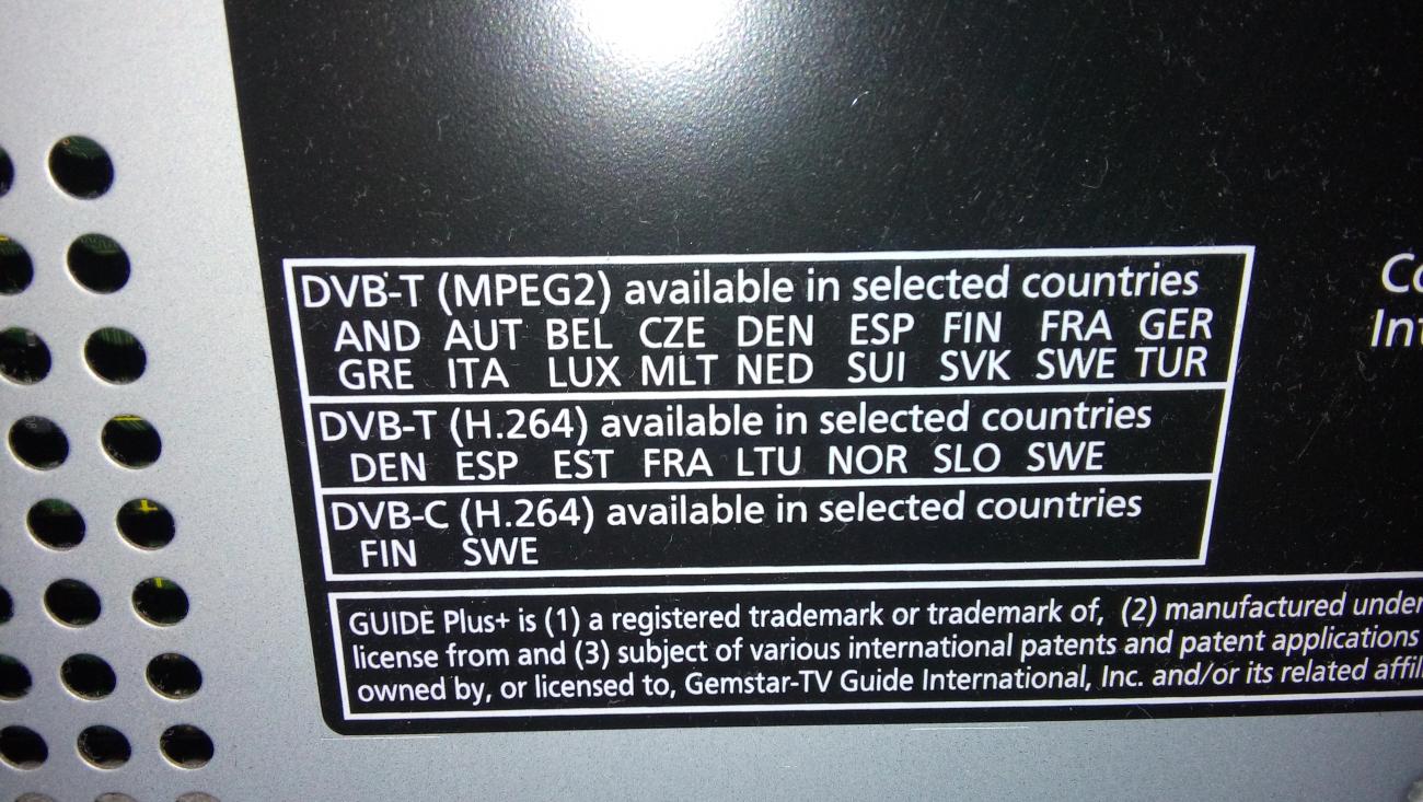

С P42S10 съм и никога не съм имал ефирна телевизия на Финландия Турку.Ти сигурен ли си че преди селф чека си ги имал?
Прикачен файл 16950
Това е табелката от гърба и ефирна ХД няма във Финландия
Отговор: Проблем след SELF CHECK
Значи , според табелката , избираш Швеция , за да имаш и кабелна и ефирна .

Да живее Швеция!
Излезнаха и кабелна и ефирна телевизия. Само при аналоговата броят на програмите е по-малък, поради честотни ограничения. На като се пусне да сканира после ръчно, излизат всички аналогови канали. Другият вариант - със сервизния режим не става - няма изобщо OPTION4, а само три В сервизното пише едно, а на екрана друго...
