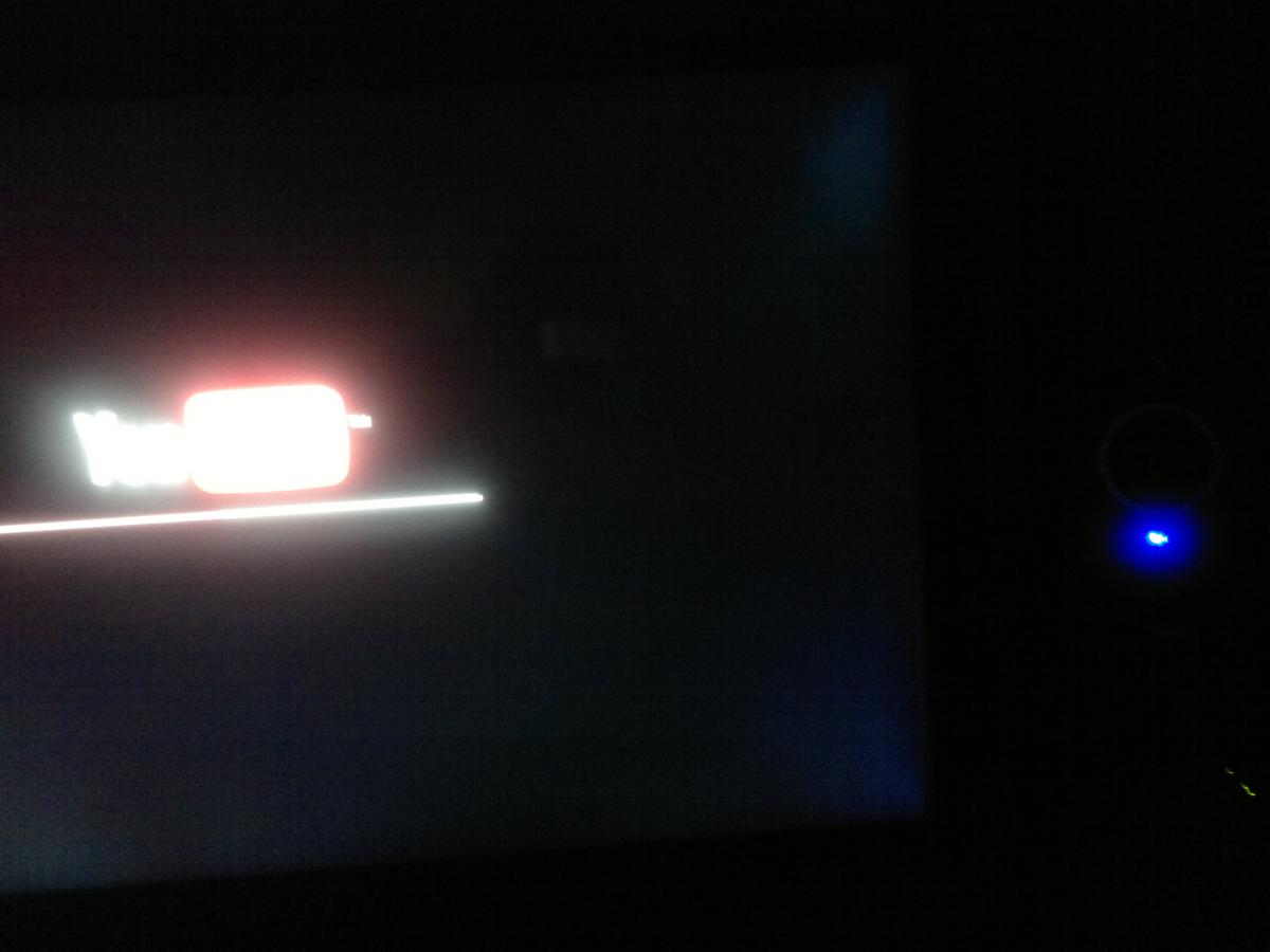

Да има връзка с интернет безжична,прикачам снимки,забележете в двата десни ъгъла Прикачен файл 13052Прикачен файл 13053
ilian8181
Сигурно си изключил сензора за светлина, и на тъмно и тъмен екран отчетливо се вижда подсветката. На същия тв вече повече от година карам на картина - предпочитана- направена от бързата настройка от менюто и никога не съм изключвал сензора за светлина. Сега обаче забелязвам, че това е май началния екран на тубата и там пожизнено не може да регулираш нищо.
Иначе имам още един, 4508, който теоретично знам , че е порно и това сияние го има на него, но не ме е притеснява.
Благодаря ТОРАНАГА.Да,изключил съм сензора за светлина.Ако ти кажа как ми олекна,дет викаше баба "камък ми падна от сърцето";)Благодаря още веднъж за инфото.
