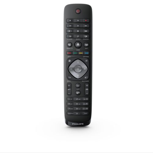

Дистанционното е с нови батерии, държа го близо до логото, дистанционното е радио, не зная дали има такива универсални, не е изпускано, поливано и т.н.
Звънях в сервиза - казаха ми да го преинсталирам с инфрачервено дистанционно :-) Ще търся и ще пробвам.
Намерих инфрачервено дистанционно; преинсталирах ТВ-то, но пак не разпознава радиодистанционното! Някаква идея какво да правя?

Благодаря, Христослав2. пробвах всичко - не става. отнесех го на сервиз. Веднага ми казаха че сигурно е изпускано, а то не е. Чакам да видя какво ще направят.

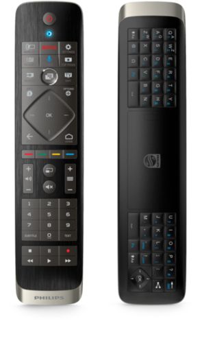

Е то от едно изпускане ако се троши...егати работата на R&D отдела. Между другото, има някои оплаквания на потребители от него...не го харесват. Като се започне с малкото разстояние между бутоните, липсата на кирилица, липсва смяна на регистри, бързото падане на батериите...а някои искат даже и подсветка.
Снимки на двете дистанционни
