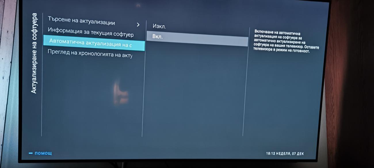

Всъщност има начин с блокиране на сайта, от който търси ъпдейти чрез рутера, но за филипс не знам кой е.
какво блокиране, има си настройка дали да търси актуализации
Има настройка единствено да се спре автоматичната актуализация, но не да търси и предлага при налична такава.
Що за идиотия!
При други марки може да се спре въобще търсене на обновления от менюто.
Естествено че има опция за изключване на актуализациите.
Прикачен файл 43219
Това мисля, че е да си актуализира сам, без да те пита, но не премахва изкачащото съобщение за налична актуализация при всяко включване.
