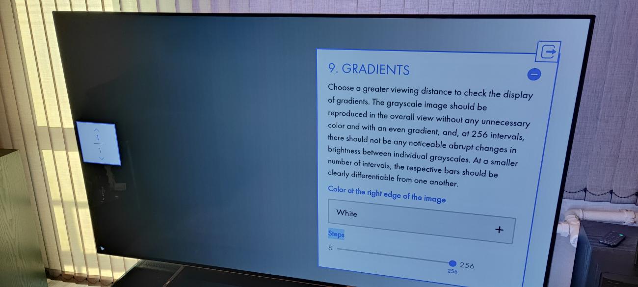

Може да няма отношение към темата, но за всеки случай!
Поздрави!https://uploads.tapatalk-cdn.com/202...11a15c9840.jpg
Изпратено от моят SM-T515 с помощта на Tapatalk
Отговор: 55OLED807 лош градиент
Това е същия тест от браузъра на телевизора. Май е същото! :(
https://forum.setcombg.com/attachmen...id=39830&stc=1
Това е как се мени градиента с изменение на контарста
http://www.datecs.bg/file.php?file=20221101_201930.mp4
Явно телевизора си е такъв. :( Интересно дали и други подобни телевизори са така.
Иначе като просто се гледа телевизия трудно се забелязва нещо, особенно ако човек не го търси специално! :)
