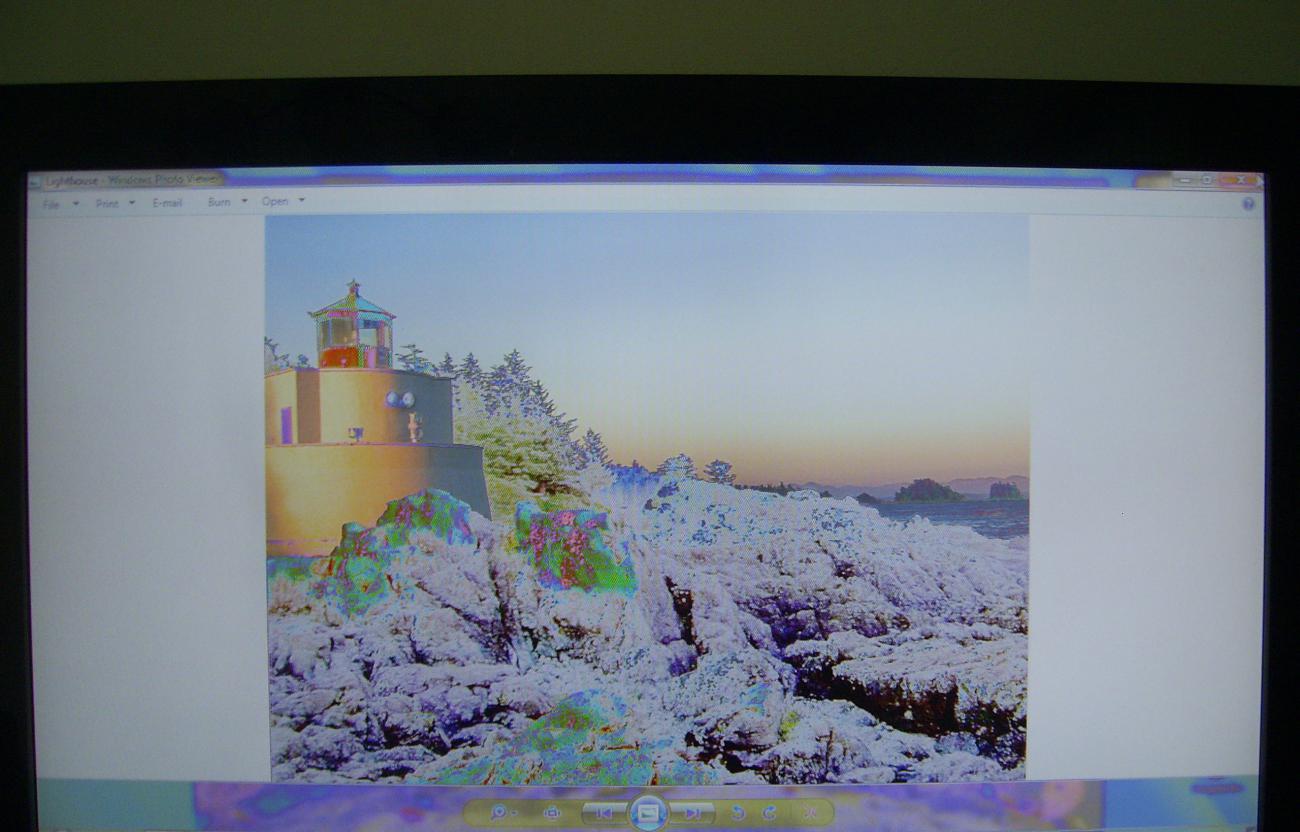

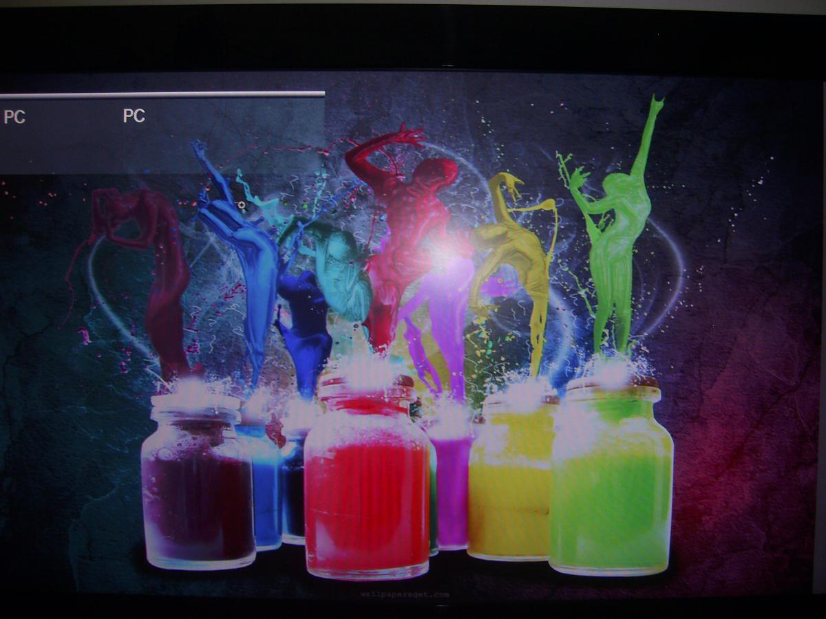

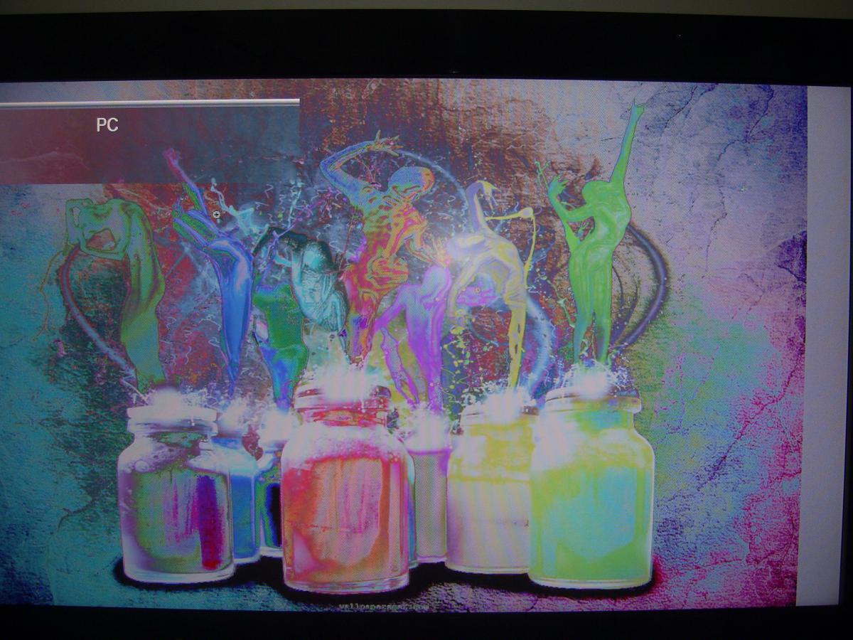

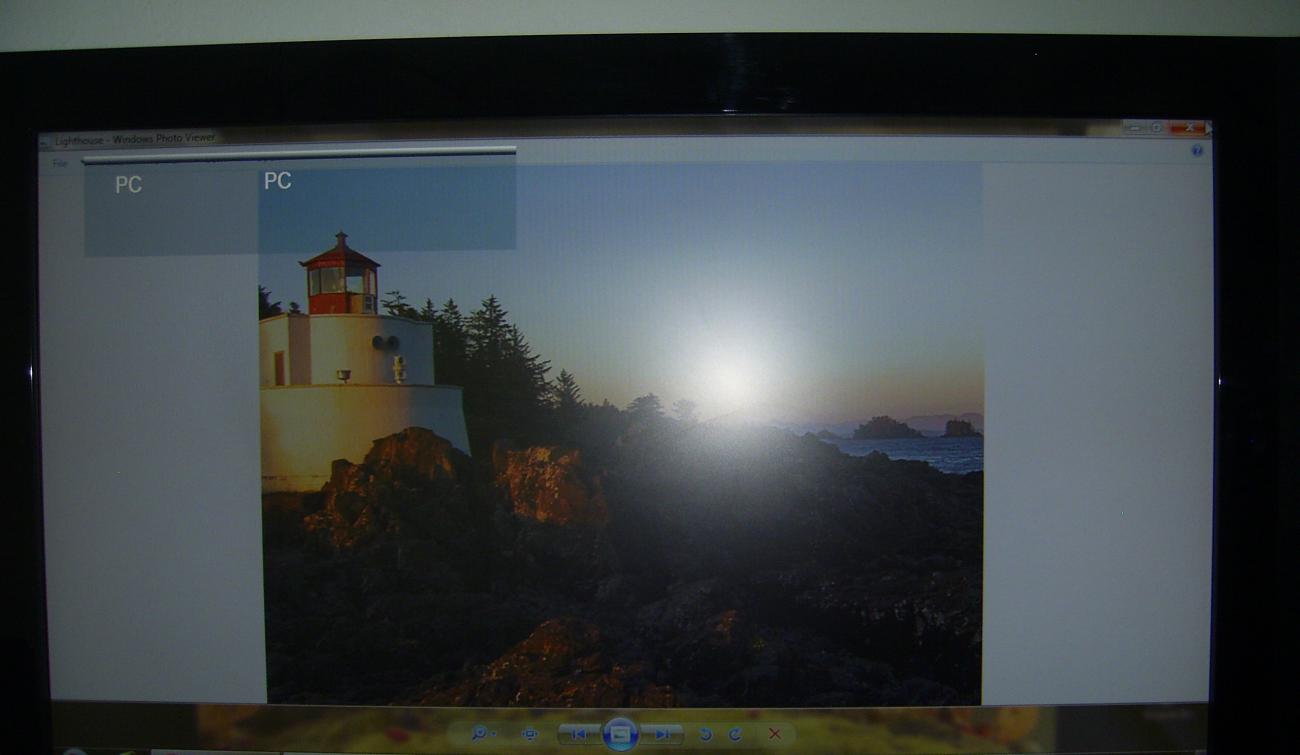

Здравейте. Вчера както си гледах филм и ТВ-то се скапа. Загуби фокус така да го кажа и цветовете му се промениха все едно снимка е прикарана през разни ефекти и филтри. Първите секунди след включване е наред, но това са най-много 10 сек. Ще отива сигурно към сервиз, но ако е нещо трудно и скъпо май няма да се занимавам с него.
Точният модел е Samsung LE37S6.
Направих и снимки за да се види.
Прикачен файл 11267Прикачен файл 11268Прикачен файл 11269Прикачен файл 11270

Източника няма значение. Забравил съм да го напиша. И без какъвто и да е източник само менюто да е, пак е така.
Отговор: Проблема с цветовете на Самсунг 37"
T-con борда е дефектирал. Нов струва към 100 лева, но може и да се ремонтира.
