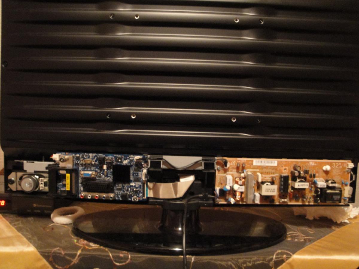

     Колега аз не виждам какво може да го товари :undecided: . В интерес на истината , поставихме климатик в стаята - в близост до ТВ-то , а и климатика е включен в същия разклонител . Та и аз отначало си мислех че е заради това . Спряхме климатика - гасне ! Пуснах удължител от долния етаж (там е друго табло) само за ТВ-то  - същия ефект ! Та после го занесохме на майстора . А ТВ-то има закачен само приемник на Булсатком през HDMI .
В момента свалихме ТВ-то на долния етаж в стая която не се отоплява - там е вързан с кабелната през антенния вход - отново си гасне ...
Колега Galactica - а къде може да се намери този процесор и лесен ли е за смяна ?
Благодаря

  Проблемът може да  е от захранването, но най-добре го занеси в сервиз, този път оторизиран.
     Отговор: Проблем със SAMSUNG LCD
  огледайте добре захранването за надути кондензатори
